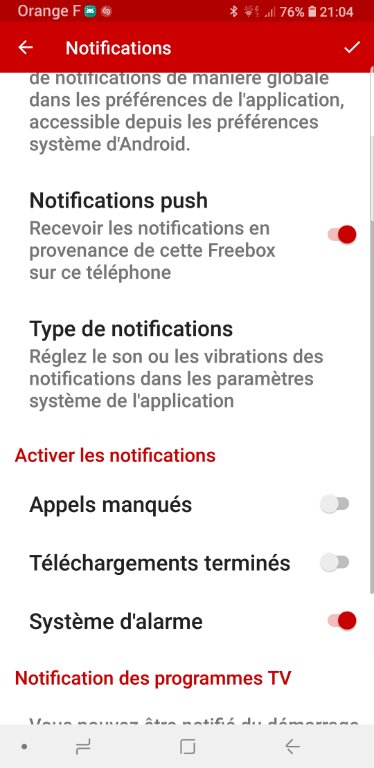

j'ai le meme souci sous android 8.0 /Galaxy S9 , pas de notifications de l'appli freebox
j'ai bien autorisé l'application ds les paramètres android
Néanmoins dans l'appli Freebox rubrique "paramètres"/"notifications" quand je tape sur "type de notifications"
j'ai brièvement , soit une fenêtre qui glisse vers la gauche(fond blanc) et se referme aussi sec laissant place à la page précédente "paramètres"/"notifications" , soit rien ne se passe
peut être un bug dans l'appli, qui fait que cela ne marche pas
edit: j'ai essayé de rajouter "appels manqués" et quand je valide avec la"tick" en haut a droite, j"ai "erreur de notification"
puis" erreur la freebox ne répond pas etc" (idem avec la flèche "retour arrière' en haut a gauche, apres ""appliquer les modifs") que cela soit en 4g ou wifi de mon reseau Freebox, idem apres reboot delta, desinstallation/reinstallation appli Freebox
[attachment=0]Screenshot_20190224-210439_Freebox.jpg[/attachment]

Pour les notifications qui ne fonctionnent pas, 2 devs m'ont confirmé être au courant et sont en train d'essayer de régler le problème , qui se situe au niveau de leur serveur de notifications d'après eux.
merci, il semble avoir du mieux , j ai eu des notif aujourdhui
et je peux enfin changer les notifications de appels manqués et entrer ds "types de notifications"
