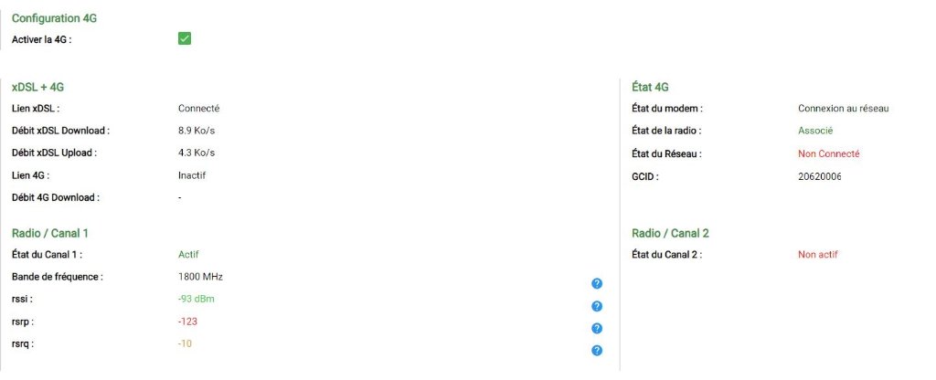

bonjour ,
Chez moi la 4g est non connecté et non actif ... ,pouvez vous me dire pouquoi ??
merci
merci
Vu le GCID, ce n'est pas un réseau 4G Free d'où la non-connection.
C'est un GCID qui donne en Belgique.
possible je suis le long de la frontière ... mais c'est étonnant qu'il fait un association réseau a un réseau belge ?
