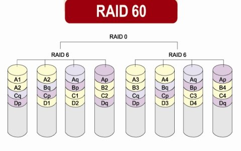

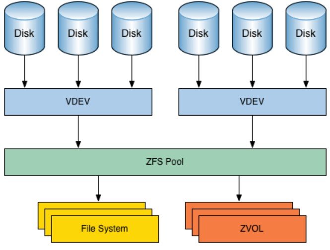

    Construction d'un SAN/serveur pour une entreprise. 14 Disque au total, les 12 cités, plus deux SSD firecuda.
    L'OS du système en RAID1 sur les deux SSD.
    Les 12 disques en deux Array pour faire du raid Z3 avec une tolérance de panne haute et approximativement 80 TO de stockage...

  • strat38 a écrit : ↑31 janvier 2019, 20:56
    magnyseb a écrit : ↑31 janvier 2019, 12:41
    SINON, sans vouloir être trop curieux, c'est plutôt pour me donner des idées:
    à quoi vous sert d'avoir plusieurs disques, quelle est votre utilisation?
    VS
    Le gars il ne sait pas l'intérêt d'avoir plusieurs disques, donc on peut supposer qu'il n'a même jamais entendu parler de RAID. Et toi tu lui parles direct d'Array, de Z3 et de SAN/Serveur :lol: Le pauvre...
