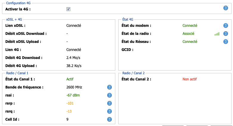

J'ai reçu la delta, j'ai tout branché et activé la 4G.
Je dispose d'une maison à étage, au rdc impossible de se connecter à la 4G pourtant mes iPhones sont bien connectés à un débit de 20 Mega un Down et 2 Mega en UP.
Je décide d'installer la box à l'étage dans une des chambres, là on se connecte bien à la 4G mais l'agrégation est pas au top.
Débit ADSL : 8M (Down) et 0.80 M (Up)
Débit ADSL + 4G : 25 M (Down) et 11 M (Up) débit qui oscille beaucoup en Down entre 16 et 26 M
Je suis à 2.7 kms de l'antenne.
[attachment=0]Capture d’écran 2019-01-21 à 13.38.42.png[/attachment]
Test avec un iPhone en 4G j'ai 60 M en Down et 20 en Up.

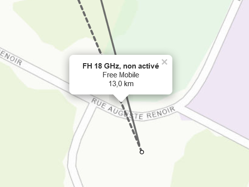

Bonsoir, quelqu'un peut m'expliquer pourquoi sur la ligne de l'’antenne où je suis connecté il y a marqué « non activé »?
Car, comme c'est indiqué, elle n'est pas encore activée...
Plus sérieusement, j'ai le même cas sur une nouvelle antenne 4G qui vient d'être implantée à 3.5km de chez moi. Elle est également équipée du 700Mhz et les derniers tests faits en fin d'année 2018. Il n'y a plus qu'à attendre qu'elle soit activée. J'espère dans pas trop longtemps.
Jean-Marie

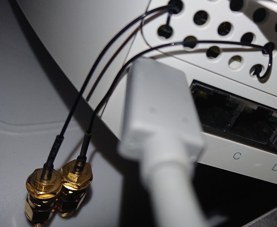

J'ai reçu les câbles hier, installés aujourd'hui :
[attachment=1]IMG_0505.jpg[/attachment]
Prêt à brancher l'antenne, sans adaptateur ! :
[attachment=0]IMG_0509.jpg[/attachment]

La vache je viens d'installer les miens, pas évident de brancher ces truc ! c'est tellement petit LOLmaxattacks a écrit : ↑22 janvier 2019, 13:33 Voici la bonne référence sur Aliexpress :

avec une loupe et une bonne lumiere ainsi qu'une petite pince, c'est nickel
la j'ai tester avec des antenne simple (cest deja mieux qu'avec ceux de base), jattend une antenne plus puissante pour faire mes tests (commander avec deux cables de 5m, le tout brancher en interieur ou je capte bien la 4G)

Bien par contre je pense qu'il est préférable de faire une "boucle" pour éviter de tirer sur la prise d'antenne et risquer de l'arracher, ça prends 10sec de plus et ça me parait plus sécurisant, rentrer le fil par l'extérieur le ressortir par le trou du dessus et le ré-entrer par le 1er trou, ainsi ça évite de risquer d'arracher la prise au moindre coup de balai de madame!
[attachment=0]boucleantenne4g.jpg[/attachment]

Plutôt que de boucler les câbles, je vais les fixer avec un adhésif dans et en sortie de module proprement, ça évite les plis.Ombreg a écrit : ↑22 janvier 2019, 17:37 maxattacks a écrit:

> Bonjour à tous, vous prenez des câbles femelle, c'est mieux ? les antennes sont
> généralement en mâle ? Merci
> Les antennes sont généralement avec des sma mâles oui.

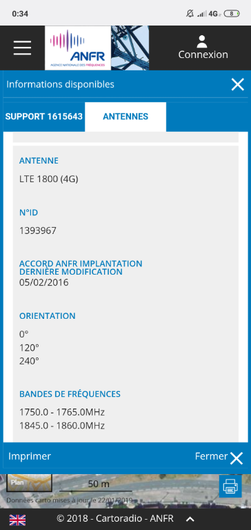

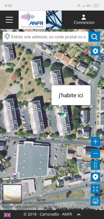

Bonsoir j'ai du mal à comprendre cette 4g sur la Delta l antenne et juste au dessus de moi et je suis a 40 méga
