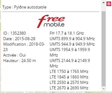

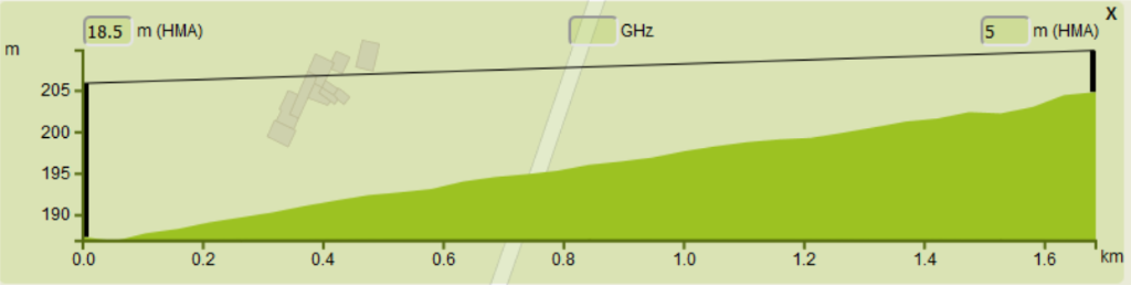

Voici ce que ça donne pour moi, 1.69km de l'antenne :
et les caractéristiques de l'antenne :
Ma box capte pas la 4G dans ma maison, RT 2012, je pense que c'est trop bien isolé et du coup le réseau passe mal...
Mon objectifs est de boosté au maximum mon débit, mais en évitant au maximum l'esthétique de l'antenne
J'avais donc pour idée de prendre des Yagi RAD58 de LowCostMobile, et les mettre dans mes combles, mais on m'a dit qu'à cause de l'isolation du toit se serait sans doute pas terrible... du coup on me conseil un panel à mettre sur le toit, mais Madame n'est pas vraiment d'accord pour l'eshétique![]()
Des avis svp?

Sur ta coupe de terrain tu oublies d'ajouter la hauteur du pylône (18.5m) et celle de l'emplacement de ton antenne (hauteur sur le toit pour une antenne panneau).
En ajoutant ces éléments, tu vas voir que le faisceau hertzien va se situer à une bien meilleure position que celle indiquée sur la coupe de terrain que tu as indiquée sur ton post.
Je ne connais pas ton adresse exacte mais au vu du tracé que tu as indiqué et a la distance, cela pourrait ressembler à cela :
[attachment=0]Courbe_Terrain_Karnia.png[/attachment]
On voit tout de suite la différence...

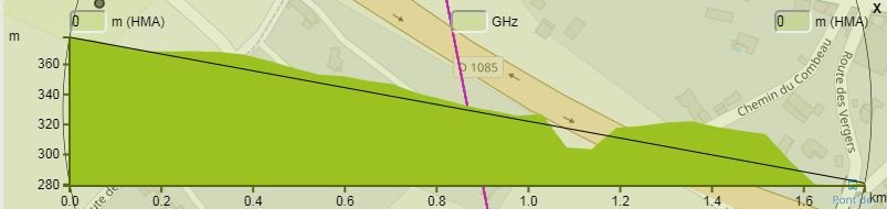

je compte mettre une antenne sur le toit l'antenne est a 1km74 de chez moi je poste le topo et les caractéristique de l'antenne si quelqu' un de compétent peut me répondre svp, car a aujourd'hui je capte rien du tout chez moi et je suis plus haut que l'antenne

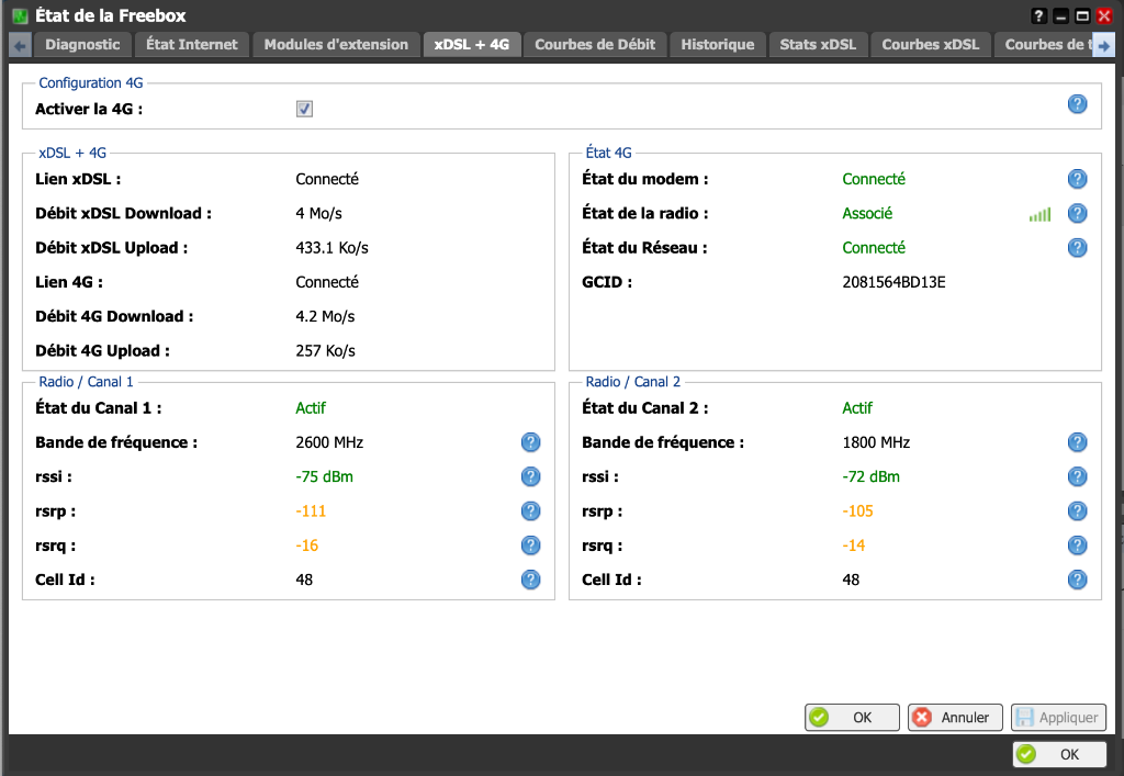

petit retour d'expérience avant de pouvoir relier mon antenne extérieure (je reçois les câbles cette semaine).
Pour moi, l'agrégation fonctionne bien je pense. Pour preuve cette capture d'écran, sur un gros download. Le max possible de mon VDSL est de 4,2 mo/s.
La 4g avec antennes internes a la box actuellement est aussi d'environ 4mo/s en download.

C'est pas mal oui . Mais je pense que je peux gagner vraiment beaucoup plus sur la partie 4G. (J’ai la bande 700mhz qui est active aussi sur cette antenne.) Verdict fin de semaine , je vous dirais. Mais voilà , concernant l'agrégation, sur un téléchargement unique , ça fonctionne au vu de mon screenshot et des débits sur ce download ( plus de 6 mo/sec en permanence). Car plein de monde dit que ça ne fonctionne pas sur un téléchargement unique .Michael-Reims a écrit : ↑20 janvier 2019, 20:59Tu as déjà une très bonne réception. J ai moins bien avec mes râteaux lol. Mais moi sans antenne pas de réception.pacostef a écrit : ↑20 janvier 2019, 17:48 petit retour d'expérience avant de pouvoir relier mon antenne extérieure (je reçois les câbles cette semaine).

En effet merci c'est beaucoup mieux avec la hauteur du pylône et l'emplacement de l'antenne, merci!j2m-17 a écrit : ↑19 janvier 2019, 08:56 Karnia a écrit:
> Des avis svp?
On voit tout de suite la différence...![]()
