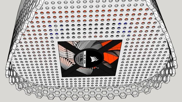

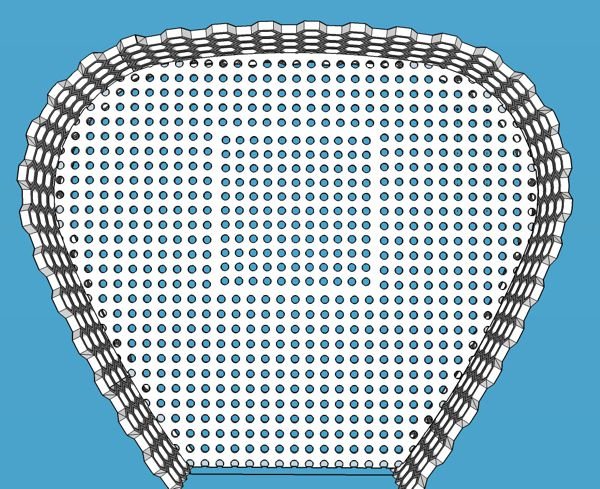

  • Bonsoir.
    Enfin après une grosse panne internet, et le pc qui ne voulait plus (un vieux sans carte graphique), me revoilà.

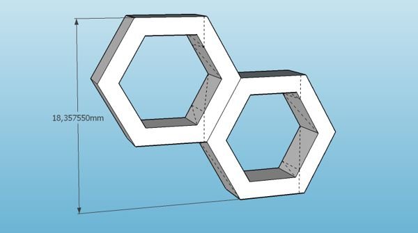

    J'ai dessiné une grille avec des trous de 4 mm, avec des entraxes pour fixer des ventilateurs de 80 et 120.
    Ça sera une grille que l'on mettra à la hauteur que l'on veut.
    Pour l'instant j'ai fait une hauteur de l'extension de 67 mm.
    J'en ferai plusieurs plus fines que l'on pourra empiler, pour les besoins de chacun (h= 18,35 mm).

  • Des vues explicites en 3D
    On pourrait ouvrir aussi la grille avant l'impression, ou après (avec un fer à souder)
