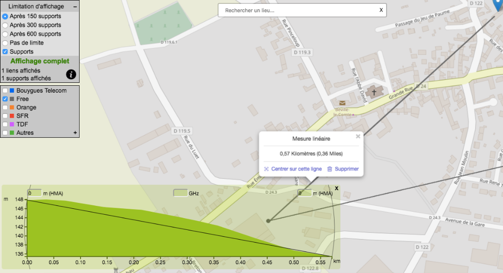

Humm j'ai bien l'impression que l'experience sera compliquée pour moi ... sacré dénivelé !

robotor78 a écrit:
> [quote=Kerozen post_id=123551 time=1547755893 user_id=33844]
> sacré dénivelé !
> Je pense pas... y a que 12 mètres... l’antenne doit être sur un pylône ou
> un toit d’immeuble...
effectivement antenne sur pylône, mais le village descend juste apres l'eglise et ma maison est en contre bas, l'antenne est donc cachée par les maisons environnantes

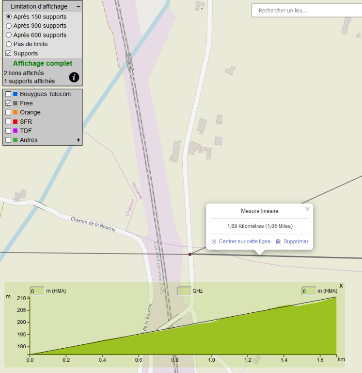

Pensez vous qu'il serait judicieux ( ou non ) d'investir dans une antenne aux vues de ma configuration ? je ne suis clairement pas à plaindre actuellement avec un VDSL à 55 Mb/s en Down et donc la souscription delta n'est qu'un plus pour augmenter les débits de DL (principalement jeux videos)
On peu voir sur l'image plus haut dans le post et avec ce que j'ai précisé à savoir maison en contre bas et antenne cachée par les maisons environnantes, aujourd'hui je suis à 100 mb/s avec un speedtest sur smartphone.
Je me dit que c'est un petit village donc beaucoup moins de demandes de tiers qu'en zone urbaines, l'investissement en vaux-t-il la chandelle ?
Merci de vos réponses !
J'attends le retours d'autres utilisateur, je suis toujours dans l'hésitation...

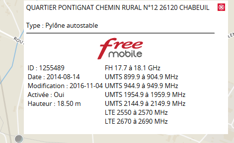

Voici ce que ça donne pour moi, 1.69km de l'antenne : et les caractéristiques de l'antenne : Ma box capte pas la 4G dans ma maison, RT 2012, je pense que c'est trop bien isolé et du coup le réseau passe mal
Mon objectifs est de boosté au maximum mon débit, mais en évitant au maximum l'esthétique de l'antenne
J'avais donc pour idée de prendre des Yagi RAD58 de LowCostMobile, et les mettre dans mes combles, mais on m'a dit qu'à cause de l'isolation du toit se serait sans doute pas terrible... du coup on me conseil un panel à mettre sur le toit, mais Madame n'est pas vraiment d'accord pour l'eshétique
Des avis svp?
