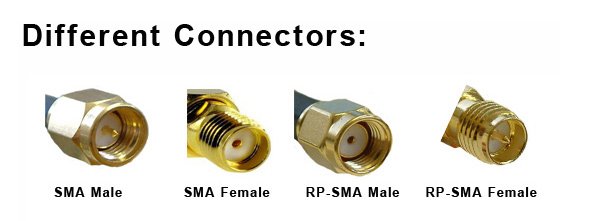

Il va te manquer quelque chose, les fiches SMA sont toutes les deux des fiches males.
Il faudra un adaptateur entre les deux. (femelle / femelle)
oui je vien m'en rendre conte mes je m aperçois mon antenne et du sma male et mon Câble modem qui vas a l antenne c du rp-sma male aussi le fait de mettre un adaptateur sma femelle vers rp sma femelle sa ne fonctionne pas? ou je me trompe
Si je ne me trompe pas il te faut cela RP-SMA Fiche Mâle À SMA Femelle Jack RF Droitetonny a écrit : ↑10 janvier 2019, 11:47scadinot a écrit : ↑10 janvier 2019, 07:37 tonny a écrit:

JE NE COMPRENDS PLUS RIEN :
ceux qui disent qui ont réussi à faire marcher du SMA avec du RP-SMA voila ce que j'ai trouvé,
Les prises RP-SMA
C’est tout bêtement le têton central qui détermine cette inversion de polarité ainsi le RPSMA-Mâle est un SMA-Mâle sans téton et le RPSMA-Femelle un SMA-Femelle avec téton
Parlons compatibilité et c’est la que les choses deviennent importantes !
L’erreur de typologie est souvent sanctionnée par une émission / réception nulle .. nous avons déjà croisé beaucoup de Droneurs victimes de cette erreur, qui disent que leur écran, leurs lunettes de fonctionnent pas …
Les seules combinaisons compatibles entre elles sont les suivantes :
– SMA mâle sur SMA femelle
– RPSMA mâle sur RPSMA femelle
Les prises RP-SMA

Juste d'ou le fait que quand tu as un adaptateur qui sort en RP-SMA Female à connecter à une antenne en SMA MALE alors il te faut un connecteur SMA female ver RPSMA Male.moicdo a écrit : ↑10 janvier 2019, 13:44 JE NE COMPRENDS PLUS RIEN :
Les prises RP-SMA
comme https://fr.aliexpress.com/item/RP-SMA-F ... 6c37BIrGO6
Mais effectivement c'est pas simple

superdome a écrit : ↑10 janvier 2019, 14:57Juste d'ou le fait que quand tu as un adaptateur qui sort en RP-SMA Female à connecter à une antenne en SMA MALE alors il te faut un connecteur SMA female ver RPSMA Male.moicdo a écrit : ↑10 janvier 2019, 13:44 JE NE COMPRENDS PLUS RIEN :
Les prises RP-SMA
> MOICDO
merci pour ta réponse, donc si j'achètes tout ça... C'est BON ?
https://www.amazon.fr/gp/product/B01E7C ... 3RZDR2D7GN
https://www.amazon.fr/gp/product/B01KOK ... WFBRIV5DQ9
https://www.amazon.fr/gp/product/B075X4 ... LRTOOHXPP2
Je ne me trompe pas ??
merci
Oui! c'est ce que j'ai commandé, mais j'ai pris les adaptateurs chez Aliexpress car l'antenne à déja 10j de réapprovisionnement et que la box n'est pas encore arrivé (commande du 12/12) donc il y a une bonne économie à faire.moicdo a écrit : ↑10 janvier 2019, 15:06superdome a écrit : ↑10 janvier 2019, 14:57
