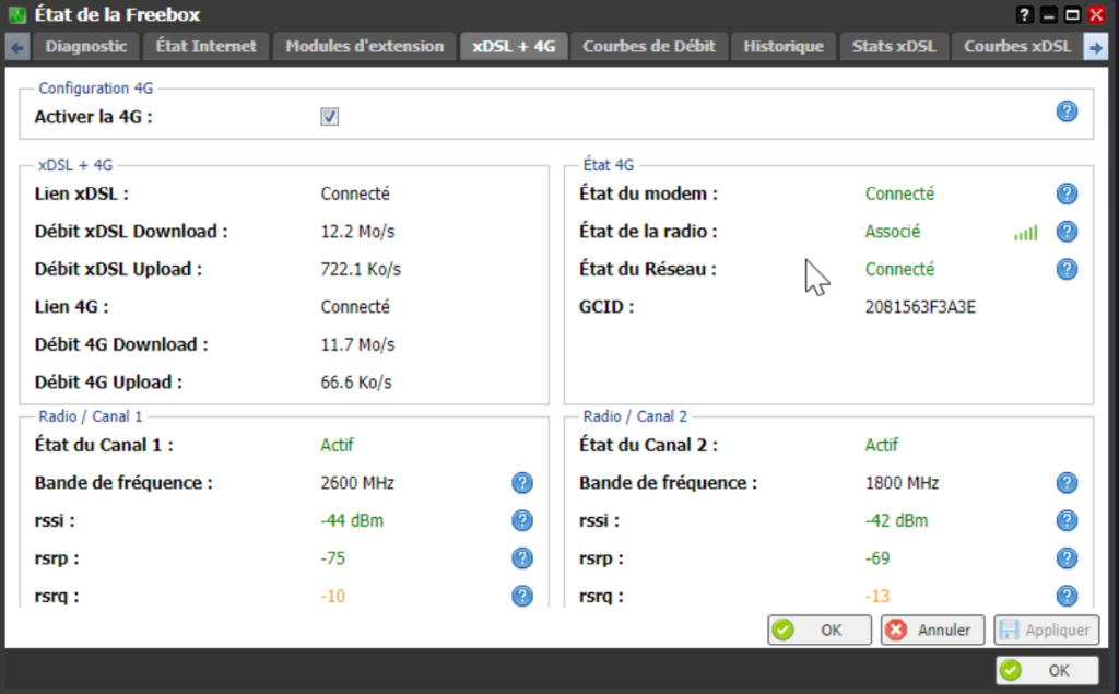

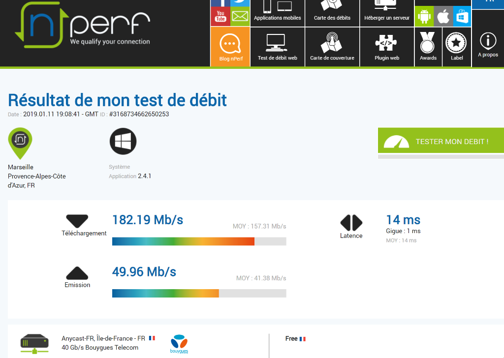

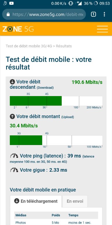

Bonsoir, alors pour moi c'est plutôt pas mal.
longueur de ligne :51 mètres
débit maximum en VDSL : 90 Mbps
débit maximum en 4G: 120 Mbps (constaté via tel)
débit maximum 4G + VDSL: 190/200 Mbps
Debit VDSL + 4G en moyenne 160 Mbps avec des pointes vers 200Mbps.

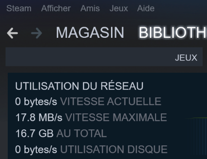

Sur Steam j'ai télécharger au maximum à 17,4mo/s.
Images :
[attachment=2]ApplicationFrameHost_2019-01-11_20-26-52.png[/attachment]
[attachment=1]chrome_2019-01-11_20-27-47.png[/attachment]
[attachment=0]Steam_2019-01-11_20-28-36.png[/attachment]
Ahh je vous ai pas dit, j'habite sous l'antenne en plus d'avoir une ligne de 50m.

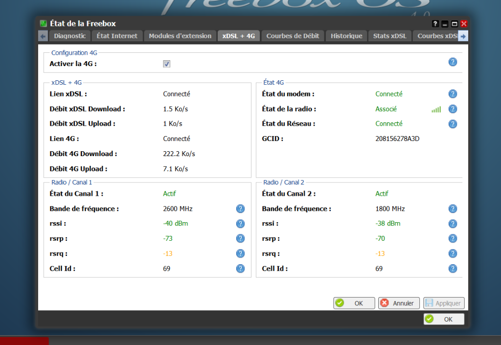

Bonsoir pour ma part c'est assez desastreux alors que je suis a 360 m d'une antenne qui est pointé vers moi et que je vois depuis ma fenetre ou le freebox serveur est posé et sur mon mobile c'est la meme chose a l heure actuel j'ai fait un test de 4g sur mon mobile et j'obtiens 2,16 Mbps en down et 21 Mbps en up, je ne comprends pas pourquoi le debit en 4g est si faible
C'est peut-être justement un peu trop près... et/ou pas bien placé d'un point de vue orientation de l'antenne ?
Regarde sur cartoradio.fr et dans "configurer l'affichage" active "afficher la direction des antennes".
si je suis en pleine direction regarde

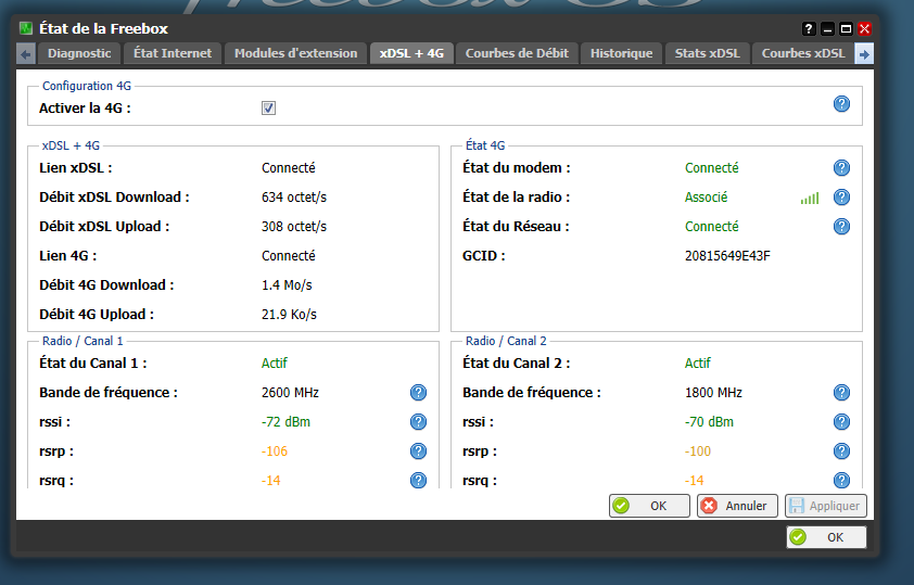

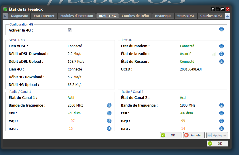

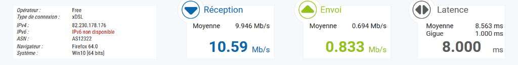

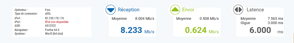

Bonjour, voilà pour mon l'agrégation 4g et aussi un test 4g seul.

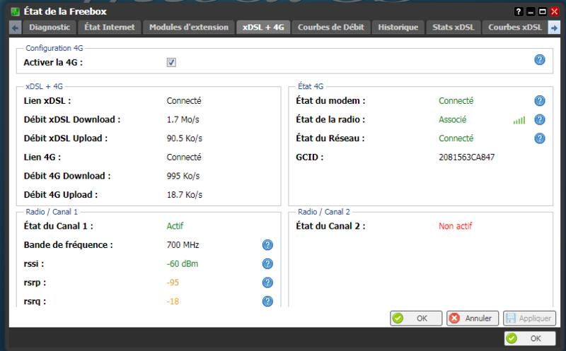

Bonjour à tous.
Je voulais savoir pourquoi je n'ai jamais le canal 2 actif, l'antenne de mon village fournie pourtant bien toute les fréquences existantes.
Merci !
Merci !

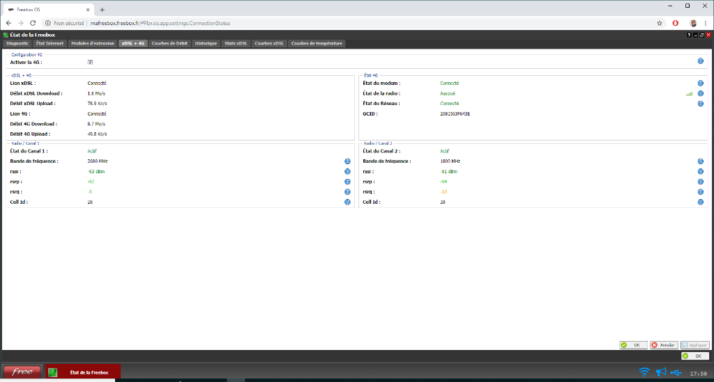

Pour ma part le canal 2 s'active uniquement quand l'agrégation prend le relais sinon uniquement le canal 1
Moi jamais, regarde mon screenshot.
