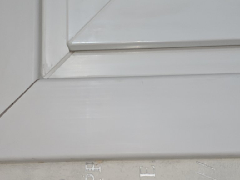

Voilà une photo du haut de la porte.
Sauf a ajouter un bout de bois ou de plastique, je ne vois pas comment mettre le détecteur.
[attachment=0]IMG_20181224_114624.jpg[/attachment]

OK, c'est beaucoup plus clair comme ça
Normalement l'écart étant très faible ça fonctionnera bien en "décalé" mais si tu veux être nickel oui,
il te faut mettre une petite cale pour rattraper l'épaisseur manquante.
Perso j'ai utilisé un morceau de polystyrène bien rigide collé au double face de qualité.
Ça ne bouge pas depuis 8 ans que mon capteur est installé.

Ah oui du polystyrène !
Super, merci pour l'astuce.

Pas besoin de cale, car le détecteur autorisé un écartement de 2 cm avant de considerer qu'il y a ouverture, vous pouvez tester d'ailleurs sur votre appli sur smartphone, non fixe en ecatant progressivement vous verrez qu'à un moment le detecteur notifie "ouvert"
