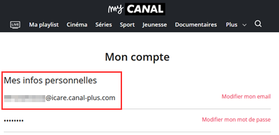

Alors étant initialement abonné uniquement avec l'option TV by Canal via la Freebox Revoution, je m'identifie avec mes identifiant Free habituels (fbx.....), mais sur ma tablette ou mon PC, une fois connecté dans My Canal (avec mes identifiants Free), si je vais voir dans "Mon Compte", je vois un compte My Canal :

Du coût pour ce compte, j'ai bien des droits activés sur quasi totalité de mes appareil sauf la Pop.
Et pourtant dans Mon Compte My Canal sur la Pop, je retrouve le même identifiant que sur mes autres appareils, mais pas de droits...
