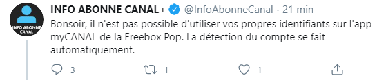

Voici ce que l'on peut lire depuis peu : l'application android (TV) mycanal serait bridée sur le player pop, officiellement pour "détecter automatiquement le compte", mais officieusement pour limiter l'accès depuis une offre autre que celle qui aurait été prise sur un service free.
SI quelqu'un est en possession du player et d'une offre canal, qu'il se fasse connaitre et nous disent si il peut accéder à son pack même sur la pop
Le problème MyCanal
C'est peut être pour que cette connexion my canal ne soit pas comptée (et bloquante) si on fait un autre accès my canal depuis un pc ou autre en même temps non? Car il semblerait qu'on ait pas accès aux chaine C sport, C cinéma etc depuis oqee....
