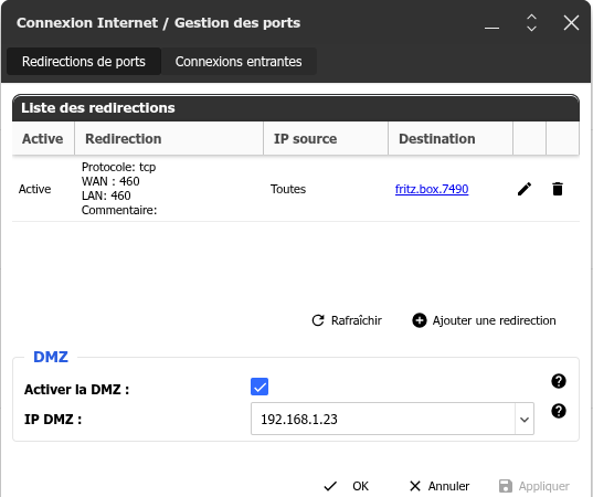

    Je suis passé chez Free avec l'offre web fibre qui m'a amené à recevoir ma Freebox Pop début août.
    Après avoir demandé une adresse IP fixe V4 full-stack, j'ai essayé d'ouvrir le port 443 en TCP vers mon serveur (qui a besoin que le port 443 soit ouvert) en utilisant le menu à disposition (Gestion des ports sur mafreebox.freebox.fr)
    Ce dernier apparait dans la liste des redirections mais vient ensuite mon problème.
    Lorsque j'essaye de voir si celle ci est bien ouverte et accessible de l'extérieur (en utilisant https://www.yougetsignal.com/tools/open-ports/ par exemple), il apparait que non.
    J'ai même essayé d'activer la DMZ en dernier recours mais même ça n'a pas marché, le port est toujours inaccessible depuis l'extérieur.

    gestion des ports
    gestion des ports Vu 28 fois

  • Bonjour Tactical1462,
    Sur ton fichier joint je ne vois pas l'IP (DNS) de la destination qui sera sur le port 443.
    Pour ma part j'ai ça et cela fonctionne bien :
