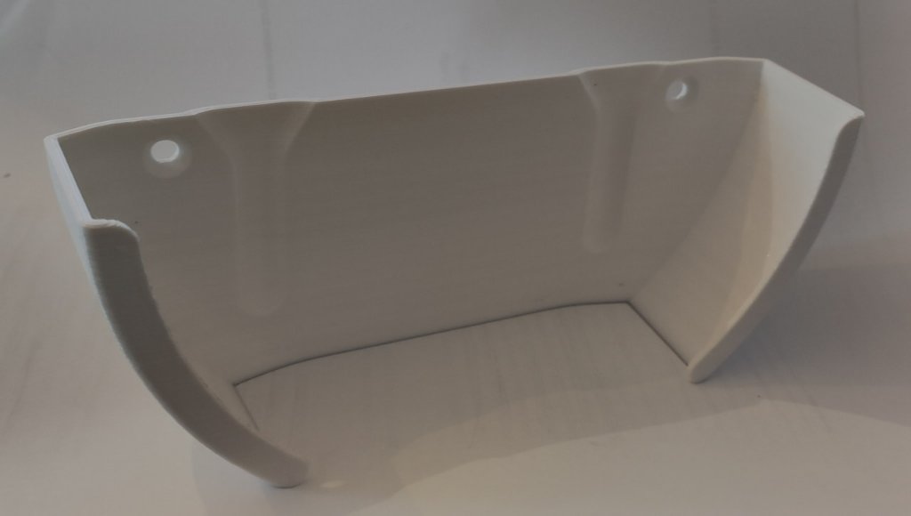

pour ma part j'ai positionné la Pop à la verticale sur un support en carton rigide dans le même style que la photo en PJ.
Cela ma permis de diminuer les températures d'environ 10° et la vitesse du ventilateur.
Cependant avec les fortes chaleurs de ces dernières semaines, la température du CPU B se stabilise à 70 °.
Vivement l'hiver
