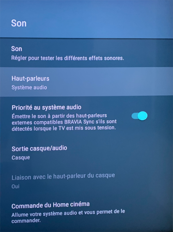

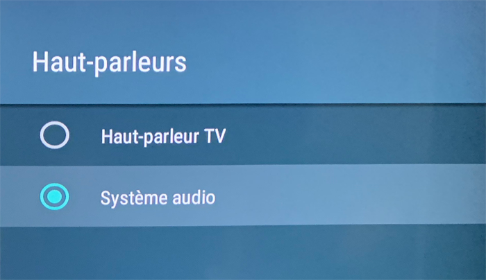

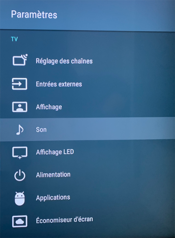

Voici la configuration de mon TV Sony KD-43XE8077
Aller dans le menu configuration du son:
Vu 8243 fois
Dans le menu son choisir priorité au système audio
Vu 8243 fois
Allez dans l'option Haut-parleurs:
Et choisir Système audio
Vu 8243 fois
Avec ces réglages les hauts parleurs de la TV sont désactivés.
Et le son sort uniquement du player.
