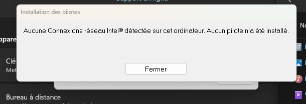

non, je fais exactement ca, mais j'ai le msg apres avoir lancer le fichier exec.
Re: probleme de carte reseau ou de port
Posté : 07 février 2024, 18:20
par kyra
et ca pour finir
