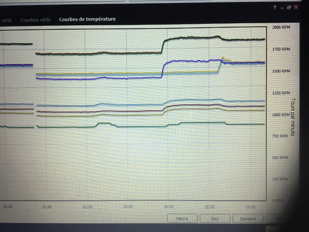

voici une capture d'écran des températures relevées se soir toujours avec 26 degrés de température
température ambiante mesuré à 3 mètres du Free box serveur delta évidement :D
avec le socle ventilé refroidisseur d'ordi portable posé sous le Free Box serveur delta
[attachment=0]delta.png[/attachment]
amicalement Ricou26

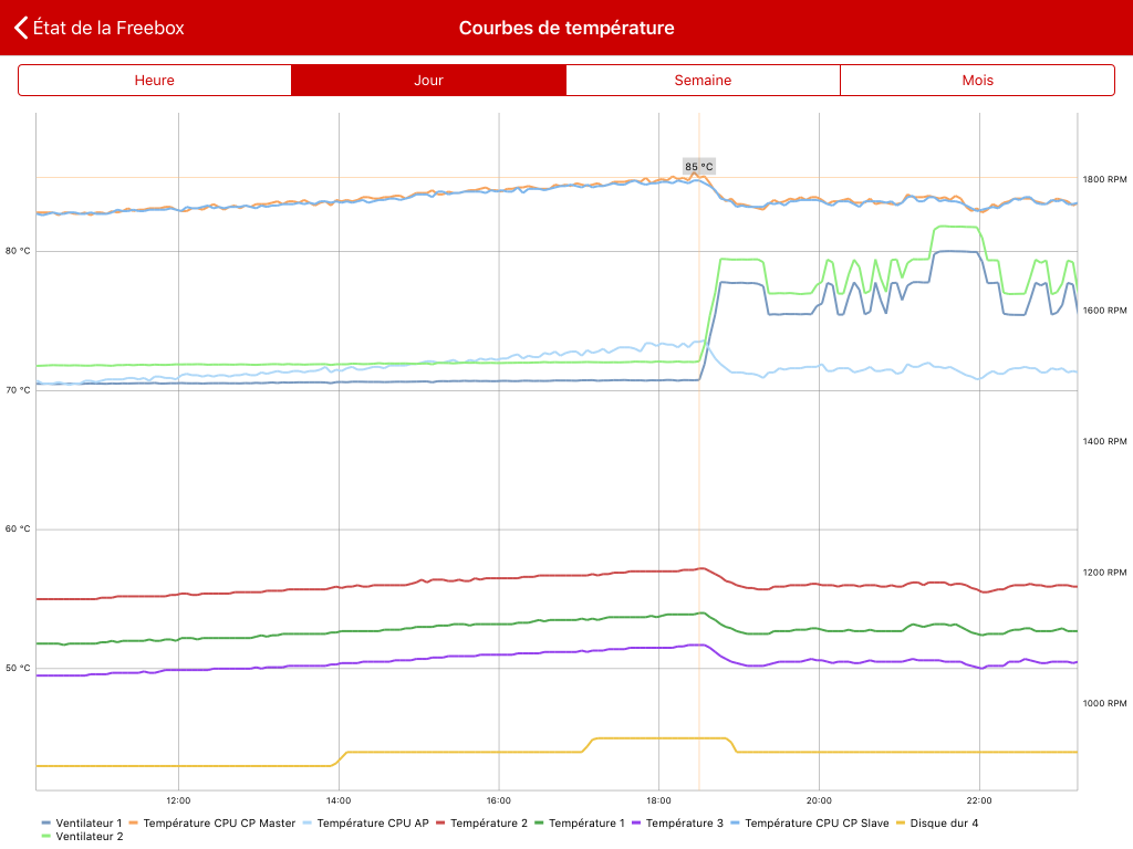

Re: température serveur
Posté : 03 juin 2019, 00:50
par djon
Vu 6865 fois
bonsoir,
voici le relevé des températures enregistrés aujourd’hui,, à partir de 85° qui a mon avis est trop haut, les ventilateurs s’affolent !
