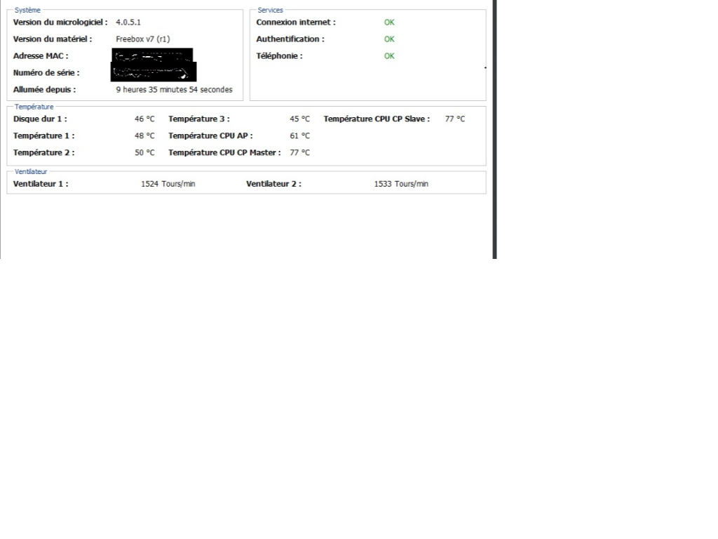

j'ai installé tout à l’heure un socle ventilé pour portable sous le Free box serveur
voici maintenant les températures toujours avec les 26 degrés ambiant
45 degrés pour le disque dur
61 pour le CPU AP
température 1= 48 2= 50 3= 45
cpu master 77
cpu slave 78
ventilo 1 = 1525 tr mn
ventilo 2 = 1534 tr mn
voila

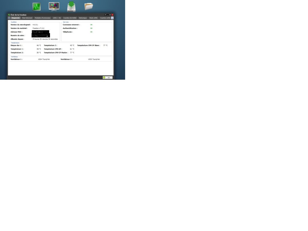

re Bonsoir
effectivement si cet été la température monte encore ça va cramer
voici une capture d'écran des températures relevées se soir toujours avec 26 degrés de température
température ambiante mesuré à 3 mètres du Free box serveur delta évidement
avec le socle ventilé refroidisseur d'ordi portable posé sous le Free Box serveur delta

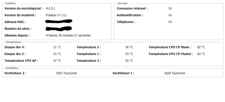

bonsoir,
voici le relevé des températures enregistrés aujourd’hui,, à partir de 85° qui a mon avis est trop haut, les ventilateurs s’affolent !
