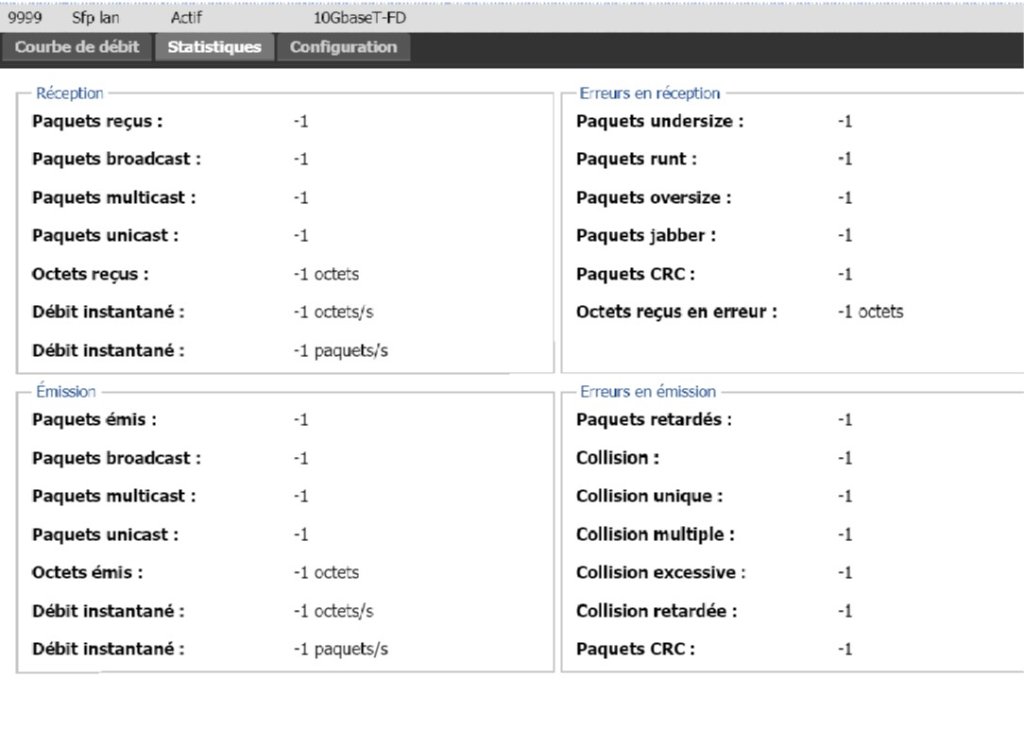

interface freebox pour reconnaissance avec cable AOC 15M, Default de reconnaissance, mais câble fonctionel
interface freebox pour reconnaissance avec cable AOC 15M, Default de reconnaissance, mais câble fonctionel Vu 56255 fois

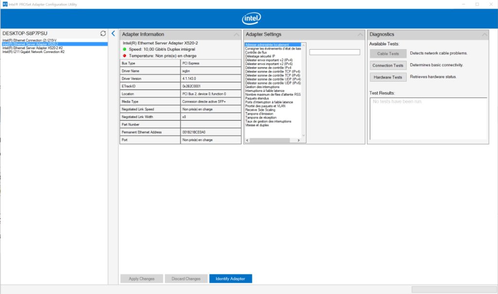

Interface gestion NIC Intel sous W10pro, avec la carte X520-DA2 en 10GBits/s Full Duplex.
Interface gestion NIC Intel sous W10pro, avec la carte X520-DA2 en 10GBits/s Full Duplex. Vu 56255 fois

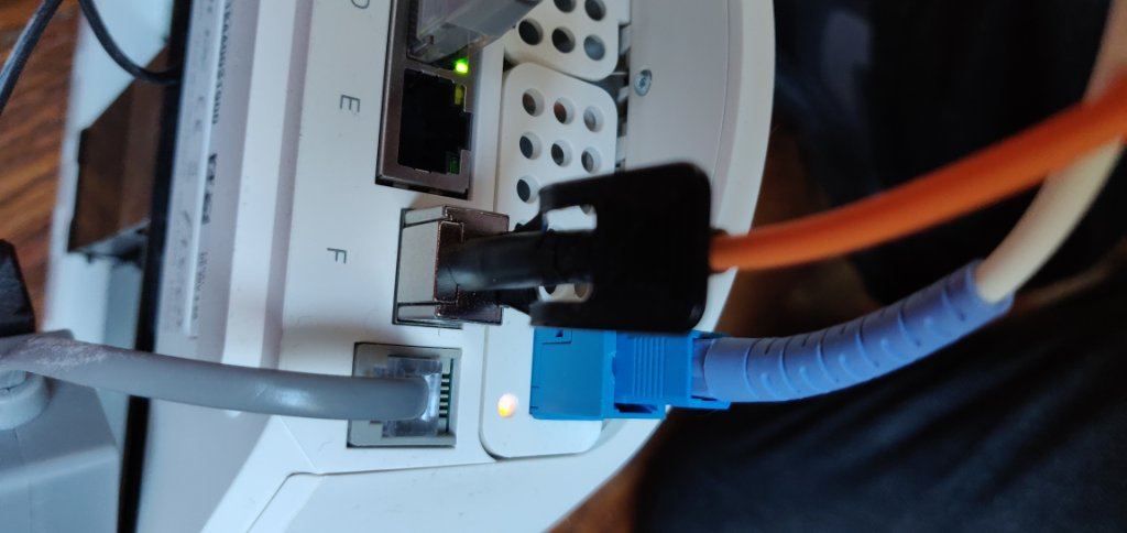

Cable AOC-15M dans prise SFP+ de la freebox serveur delta.
Cable AOC-15M dans prise SFP+ de la freebox serveur delta. Vu 56255 fois

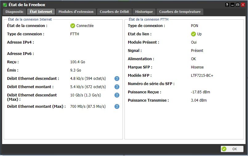

Hello, alors je tente d'alimenter ce topic pour essayer de comprendre.
J'ai donc bien la Freebox Delta et apparemment bien en 10G au niveau du NRO:
Vu 49239 fois

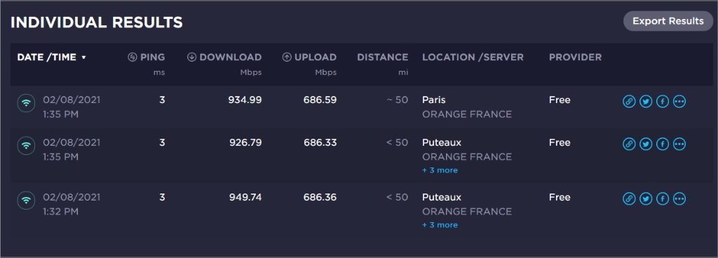

J'ai fait des tests sur Speedtest :
Vu 49239 fois
Jusque là, rien d'anormal car réseau en 1G sur mon pc de test.
J'ai ensuite fait des d/l en direct sur la freebox delta pour lesquels ça pointe à 110Mo/s et si j'en met 2 en même temps, mon server plafonne toujours à 110Mo/s cumulé.
Mais pour le coup, c'est peut être le HDD externe utilisé qui est en USB2, qu'en pensez vous ?
J'ai prévu de rajouter un SSD à l'intérieur de la Delta, je reviendrai vers vous après test.

Tu es donc bien éligible au 10 Gb/s, mais à la condition d'avoir une carte réseau qui accepte ce débit.
Sinon, tes tests sont conformes à ceux que l'on peut attendre en Gigabit.
Par contre, si je comprend bien, tu configures tes téléchargements pour qu'ils soient enregistrés sur un DD externe, en USB 2.0 ?
Si c'est bien cela, forcément tu vas être limité à la fois par le débit de l'USB, mais aussi par le HDD et sa vitesse de rotation.
Mais je ne pense pas que cela soit rédhibitoire dans ton cas.
L'ajout d'un SSD dans le serveur Delta est une meilleure option, c'est une certitude.
