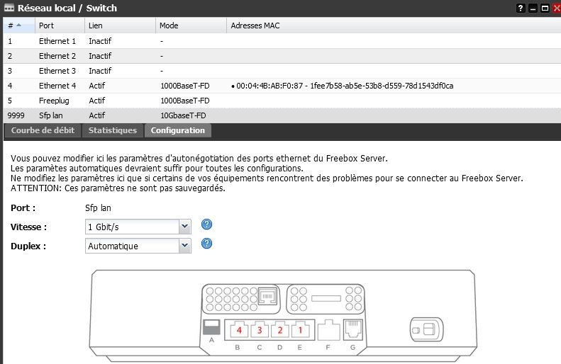

    En allant dans l'OS de ta freebox (en mode avancé), il faut ensuite ouvrir les Paramètres de la Freebox. Puis, dans le menu Réseau Local, double cliques sur l'icone "Switch". Une fenêtre s'ouvre et en haut de l'écran, cliques sur le port "Sfp lan", il porte le n° 9999. Ensuite, cliques sur l'onglet "Configuration" un peu plus bas. Tu accèdes alors au réglage du port Sfp lan. La vitesse du port est par défaut bridée à 1 gb/s par Free, il suffit de la régler à 10 gb/s.

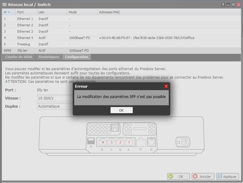

    Bref, j'ai ce matin eu l'installation de la delta. Je l'ai relié à mon pc via un cable SPF+ gigatek en cuivre et carte réseau Intel X520-DA1-82599ES. J'ai branché dans la fameuse prise F
    Le problème est que mes débits sont assez décevants : env 700Mb en descendant et 250 en montant
    J'essaie de changer le paramètre sfp lan de 1gb à 10gb mais j'ai un message d'erreur
    Qu'en pensez vous ?
    Merci de votre aide

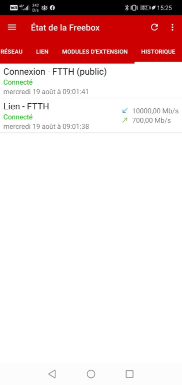

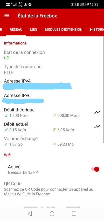

    Pour info, j'ai migré vers la Delta il y a 2 mois environ. J'ai dû recevoir le matériel en 4 ou 5 jours. Ensuite j'ai reçu un petit colis, Chronopost, avec le SPF+ (je ne savais même pas ce que c'était à l'époque) et quelques jours plus tard, un appel sur mon mobile (mais aucun mail avant cela pour me demander de contacter Free et prendre un RV technicien!) pour me dire que je devais prendre RV pour qu'on m'installe ce nouveau matériel. RV pris pour le 21 Juillet. Le gars super sympa, à l'heure, il appelle 15 mn avant, comme convenu. En expliquant que l'on ne panique pas si on n'avait plus de réseau c'est parce qu'il intervenait sur la ligne… Ma femme était là, seule avec lui, il lui a tout expliqué, il a vérifié que tout fonctionnait (Tel fixe, Internet, TV…) puis est reparti après 45 mn.
    Depuis n'y connaissant pas grand chose je n'ai fait aucune modification dans mon serveur et voici les données que j'obtiens. Est-ce normal, puis-je améliorer quelque chose?
    D'avance merci.
    Cordialement,
    LG ;)

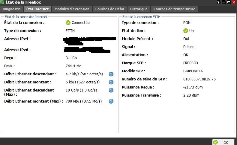

    Update de mon post ci dessus :
    J'ai appelé la hotline SAV de FREE cet aprem
    Je tombe sur un 1er technicien qui me dit que l'infrastructure de Free à laquelle je suis connecté est à 1G et non 10G et qu'en gros je ne peux pas avoir mieux... Le mec me prend de court mais je sens qu'il n'est pas au niveau et qu'il me mythone. Après cet appel, je me jette sur le net, je cherche à quel NRO je suis connecté et je me rends compte que mon NRO est bien en PON 10G en non en P2P 1G
    Je rappelle le SAV et tombe sur un 2nd technicien un peu plus sérieux. Je lui réexplique tout le topo, la fille cherche à comprendre et après quelques minutes elle me dit que :
    - sur son écran, je suis bien connecté en 10G
    - à priori, lors de la connexion fibre réseau Free est à 1G et que c'est dû à l'installation du réseau fibre par Orange...Ça serait pour tous les clients la même chose et que la bascule sur 10G n'est faite que lorsque la connexion s'est avérée être fiable...
    - que sous un "bon" mois, je recevrai un mail de Free pour prise de RDV et upgrade à 10G
    Je pense que je me suis encore fait jouer du pipo sur l'histoire de la 1ère connexion à 1G à cause de l'installation par Orange mais au moins j'ai la confirmation que je suis bien éligible au 10G. D'ailleurs, quand je regarde dans freebox OS, mon module SFP+ est bien 10G et pas 1G : modèle SFP : F-MPON07A
    Donc à moins qu'il reste un branchement à faire dans le NRO, toute la partie matérielle est bien en 10G et Free a délibérément bridé ma connexion à 1G.
    Je suis bon pour rappeler le SAV fin Septembre :(

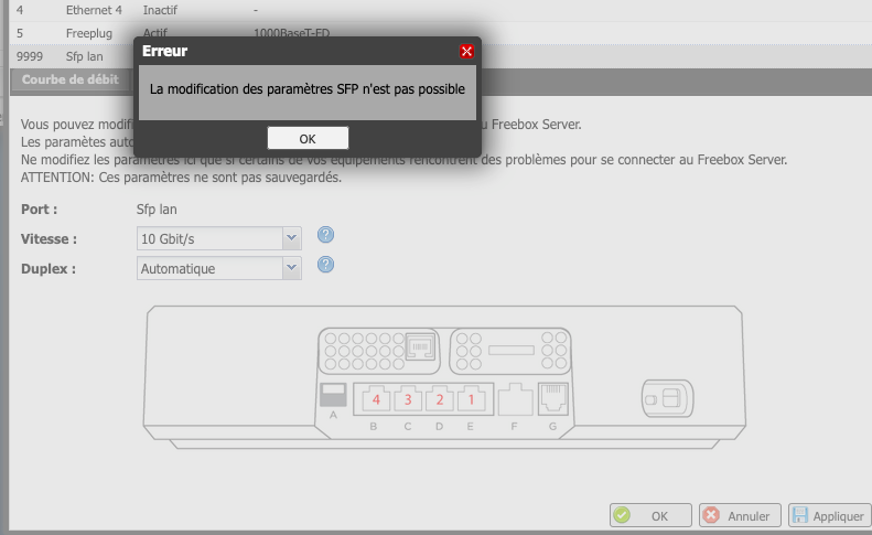

    J'ai une Freebox delta depuis 6 mois en Fibre optique PON 10Gb/s et je viens d'acheter un routeur Netgear XR700 raccordé avec un câble DAC Netgear AXC765 à partir du connecteur F de la Freebox jusqu'au port sfp+ 10G du routeur.
    Mais dans les configurations de la Freebox, je n’arrive pas à modifier le sfp lan sur 10Gb/s.
    Merci d’avance pour les réponses.

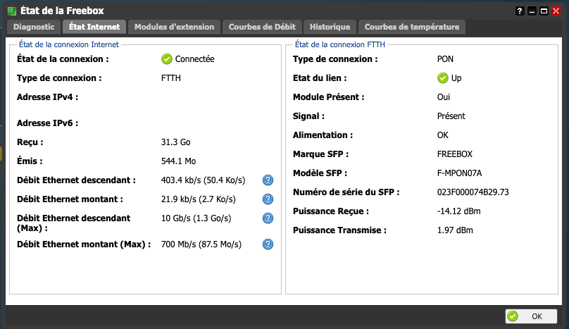

  • Bonsoir,
    Voici les données de l'état internet de ma Freebox Delta et j'aimerais savoir si celles-ci vous paraissent convenables ?
    Merci pour votre attention
    Cordialement
