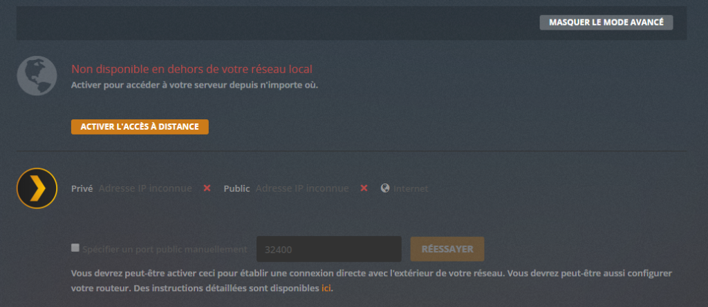

La question est dans le titre, avez-vous réussi à rendre visible de l'extérieur un serveur Plex avec l'agrégation 4G active ?
Vu 8476 fois
J'ai essayé en spécifiant manuellement une redirection de port avec le port 32400 (valeur par défaut)
Vu 8476 fois

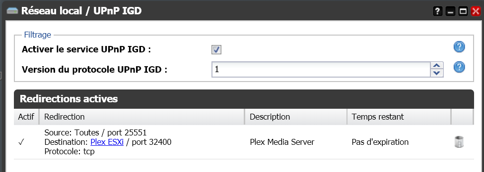

Ou bien en activant UPnP (qui d’ailleurs détecte quelque chose mais ne fonctionne pas non plus)
Vu 8476 fois
Suis-je le seul a vouloir faire cela ?

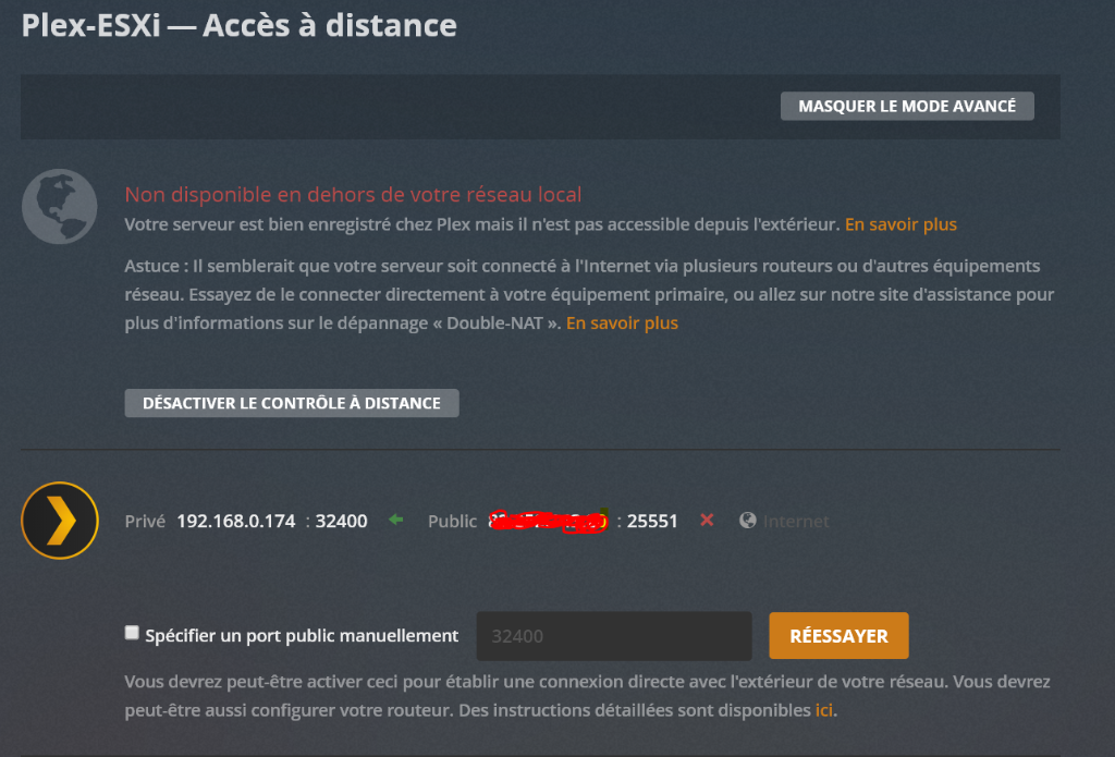

Je relance le sujet car je compte fortement sur la 4G pour obtenir un débit montant moins famélique que celui de l'ADSL. Après moult réglage, j'en conclue qu'il y a un blocage et qu'il faut oublier la 4G :
Comprenant bien que le réseau LTE (4G) ne permet pas la redirection de port (dans l'immédiat) de part son type de gestion par les opérateurs aujourd'hui, on remarque que la Delta conserve son ip ADSL même pendant l'agrégation xdsl + 4G. La box dispose donc de 2 IP en même temps.
Et le pire c'est que cela marche ! Enfin en partie. Si vous accédez directement à votre serveur via son IP adsl + port pendant l'agrégation, vous accédez sans soucis à votre serveur Plex.
Mais l'idéal serai que les serveurs de Plex continuent d'utiliser l'IP adsl et non l'IP publique de la box (qui celle de l'agrégation 4G + xdsl) pour permettre son accès via https://app.plex.tv, et qui ne permet pas aux périphériques de joindre le serveur Plex car ce dernier met à jour les serveurs de Plex avec l'IP publique d'agrégation.
En l'état, il existe bien une option dans Plex qui permet de spécifier une URL personnalisée à communiquer aux serveurs de Plex pour leur indiquer qu'il existe un autre chemin que celui de l'IP publique par défaut. Mais pas moins que cela marche.
Je compte sur un peu d'aide (même si j'ai déjà testé dans tous les sens) pour faire fonctionner Plex normalement avec l'adresse https://app.plex.tv et l'agrégation 4G activé (même si Plex ne profitera que du front montant de l'adsl...).

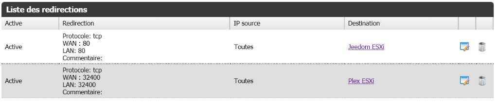

J'ai réussi à utiliser Plex de l'’extérieur avec l'agrégation 4G.
Il faut désactiver l'accès à distance dans Plex (en fait cela fonctionnera autrement)
Vu 7899 fois
Faire la redirection de port dans votre serveur Freebox
Vu 7899 fois
Puis configurer votre serveur Plex en donnant l'Ip Fixe (ADSL) visible de l'extérieur.
Vu 7899 fois
Avec cette configuration votre serveur Plex est accessible de l'exterieur via
http://app.plex.tv/desktop
Stéphane.
