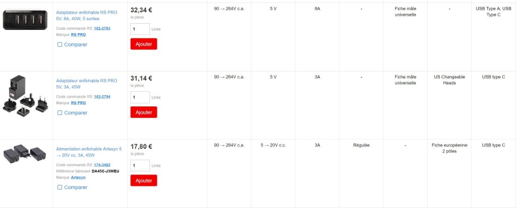

par strat38
adaptateur universel avec type USB-C en connectique: google recherche 10 secondes, les 3 premiers
Vu 13743 fois
Re: Consommation/Alimentation du Serveur
Posté : 14 janvier 2019, 18:34
par Uwe Von B
strat38 a écrit : ↑14 janvier 2019, 13:32 adaptateur universel avec type USB-C en connectique: google recherche 10 secondes, les 3 premiers
Mais sur ces modèles, on est loin des 130W de celui de la Freebox.
Posté : 14 janvier 2019, 22:02
par strat38
google recherche de 5 mns, trouvé alim slim universelle de 120W à 500W urban factory ports usb 130 euro, idem chez huube
je trouve, vous pouvez aussi...
