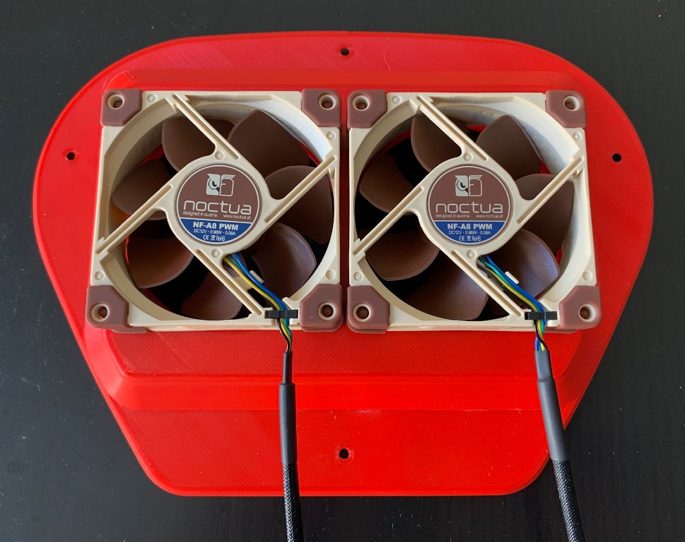

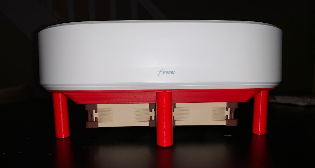

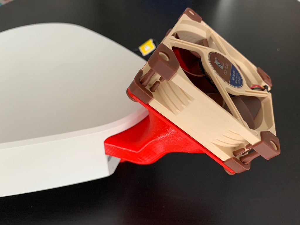

Je poste à nouveau ici mes solutions pour diminuer drastiquement les températures de la Freeboite ...
Vu 21826 fois
Vu 21826 fois
Vu 21826 fois

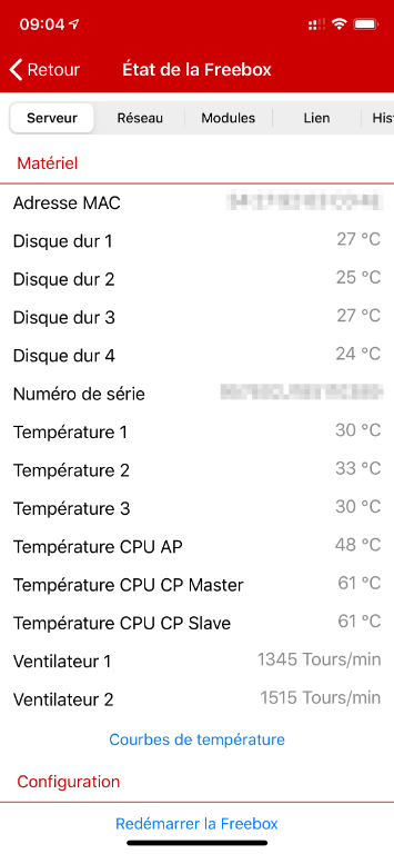

Re: quels sont vos température freebox delta
Posté : 31 janvier 2020, 15:21
par PtitLuBZH
Et le résultat ...
Vu 21825 fois

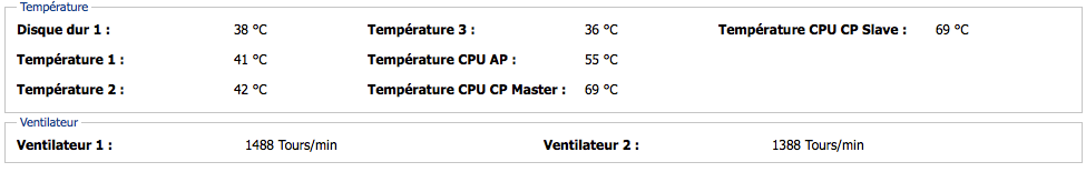

Posté : 09 mai 2020, 12:22
par cedric94
Hello,
pour ma part j'ai ces températures
Température Freebox.png (6.01 Kio)
Vu 20644 fois
, que je trouve très élevés au niveau des CPU notamment.

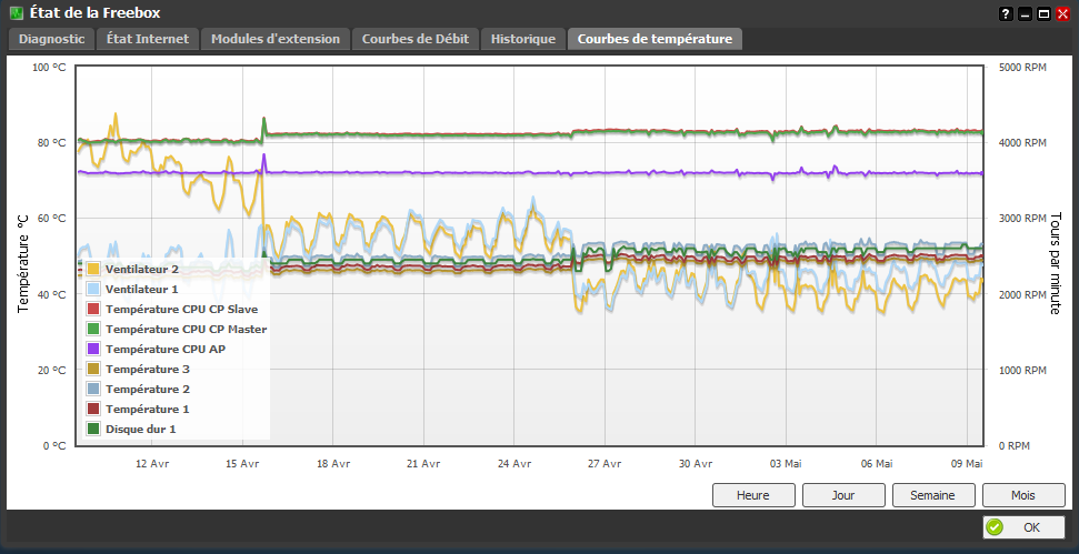

Ce que je trouve étrange, c'est l'évolution dans le temps des températures par rapport à la vitesse des ventilateurs: il se trouve que la vitesse des ventilateurs a diminué alors que la température des processeurs a augmenté (le premier pouvant dans ce cas être la cause du second).
Evolution température Freebox.png (120.92 Kio)
Vu 20643 fois
Aurais-je un problème avec mes ventilateurs?
Peut-on forcer la vitesse pour diminuer la température?
J'ai un VM Jeedom sur ma Delta qui travaille je pense pas mal depuis quelque temps, elle pourait être à l'origine de l'augmentation de température de la CPU, par contre j'ai de plus en plus de coupure de connexion notamment Wifi en interne et je me demande si le module Wifi ne subirait pas ces températures elevées et défaillerai...
Quand on touche le serveur Delta, le boitier est chaud...
Je craind le pire pour cet été...
Je vais tenter le déplacement du disque dur (celui d'origine pour le moment), y-a-t-il eu redémarrage sans problème suite au déplacement?
Et probablement trouver une solution pour mieux ventiler la Freebox qui est dans un coin du salon sur un Swith et à côté d'un NAS et d'un UPC, ce n'est probablement pas idéal...
Qu'en pensez-vous?
Merci d'avance

par PtitLuBZH
De mon expérience, j'ai abandonné l'idée de faire tourner Jeedom dans une VM. Beaucoup trop gourmand en ressources. Malgré l'upgrade de RAM, la CPU et donc la température s'envolent. Par contre, aucun souci avec Plex pour la lecture des mes vidéos. Je pense que ça tient à Jeedom.
Dans ce fil, tu trouveras aussi des solutions que j'ai mises en oeuvre pour ventiler un maximum la Freeboite ... c'est pas très joli mais très efficace ...

J'ai vu ton montage, mais peux tu expliquer comment tu as fait?
Posté : 10 mai 2020, 10:29
par PtitLuBZH
Comment j'ai fait ???? J'ai conçu 2 pièces que j'ai imprimées en 3D ... La plus efficace est celle qui ce monte à l'arrière dans l'emplacement prévu pour le module ADSL (ou fibre ... en fait celui qui est libre dans ton cas). En suite, le ventilo est branché sur le port USB de la Freeboite. C'est tout ...
Je pense que le plateau du dessous qui permet de laisser le boitier ouvert permet également une meilleure aération des disques ...
La vitesse des ventilos externes est fixe.
Posté : 14 mai 2020, 22:05
par cedric94
Comment gères-tu les flux d'air?
Sous la box tu as viré le cache?
Posté : 14 mai 2020, 22:15
par PtitLuBZH
Oui, j'ai viré le capot du dessous que j'ai remplacé par mon système. Les ventiles du dessous font entrer de l'air. Et le ventilo de derrière aspire.

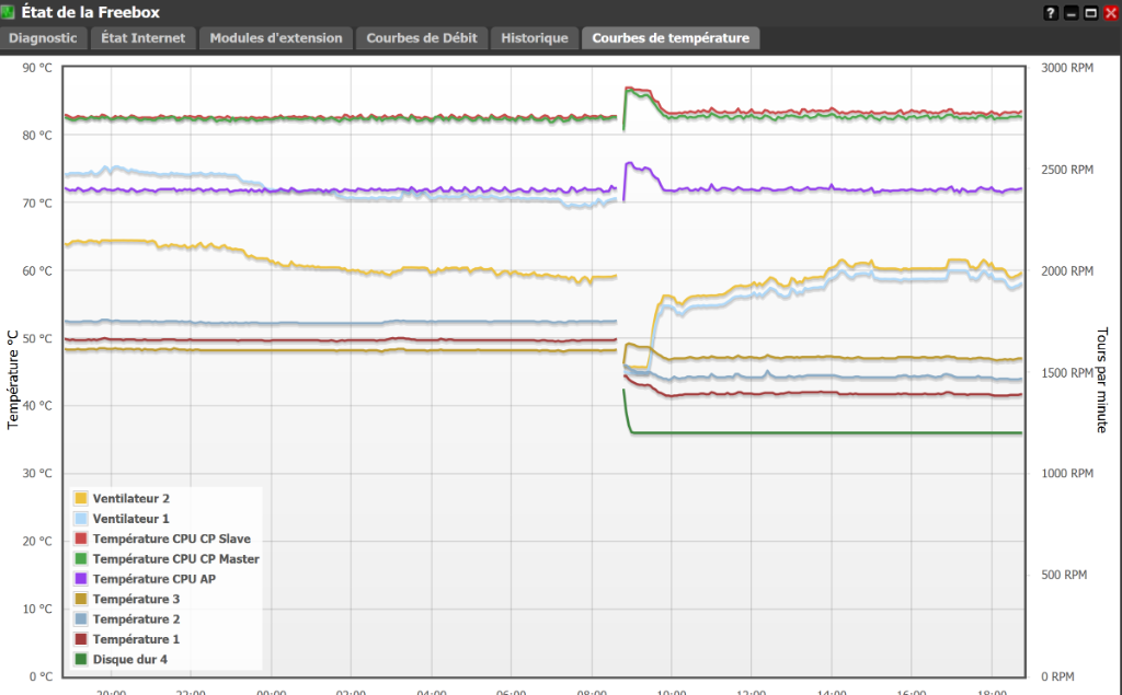

Hello à tous!
Phénomène bizarre qui vient de m'arriver:
Perte de connexion Internet cette nuit.
La Freebox Delta qui reste bloquée sur l'étape 3.
Nécessité de la redémarrer...
Je décide d'en profiter pour :
1) Déplacer le disque dur pour le mettre à l'emplacement opposé pour limiter la chauffe
2) Enlever le cache pour que mes ventilateurs, positionnés sous le Freebox fassent plus d'effet
Constat lors de la manipulation:
Freebox super chaude
Disque dur très chaud aussi
Plein de poussière dans le boitier, notamment sur le radiateur du processeur!
(Alors que j'ai procédé à l'ajout de RAM il y a moins de 5 mois, à l'époque j'avais ma Freebox Delta depuis moins d'un an, mais aucune poussière à l'intérieure... humm)
J'en profite pour nettoyer le tout.
Je redémarre la Freebox et là je constate avec stupeur qu'au lieu de baisser que la température s'envole au moins pendant quelques minutes, puis retombe mais un un niveau légèrement supérieur à celui d'avant (cf la capture d'écran)....
Incompréhensible...
Si vous avez une idée, je suis preneur
Freebox temperature.png (186.02 Kio)
Vu 20396 fois
