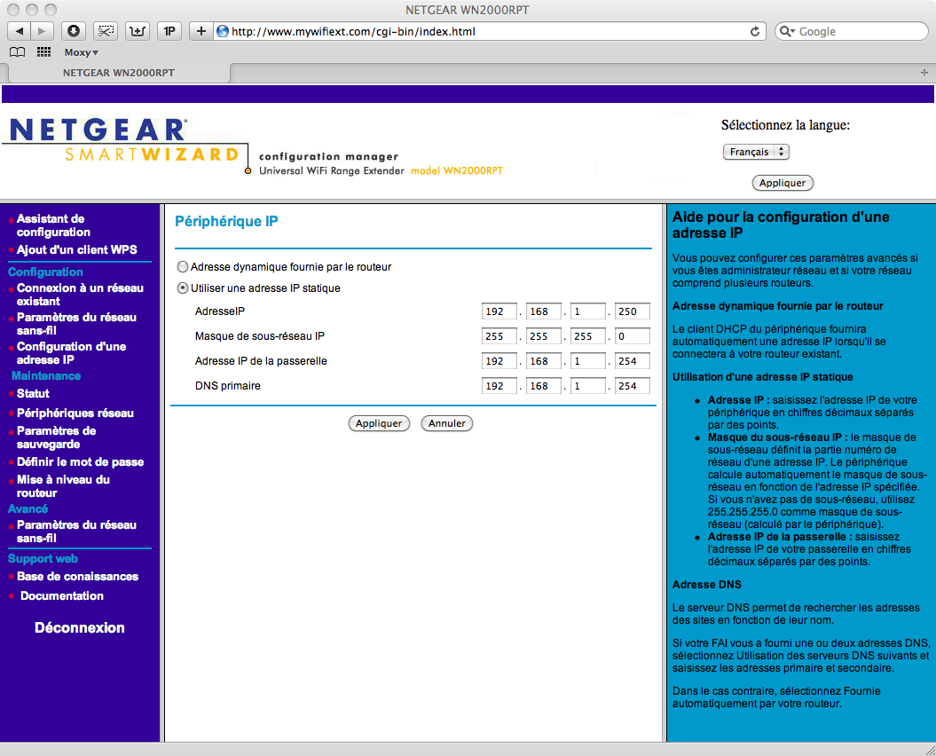

J'ai exactement le même problème. J'ai essayé de configurer en manuel sans succès. Le WN2000RPT ne semble pas arriver à se connecter à internet et à obtenir une adresse ip du serveur DHCP. Peut être le salut vient il d'une configuration manuelle de l'adresse ip, mais je n'y suis pas arrivé.

Je pencherai également pour un problème de DCHP. J'ai remarqué que le WN2000RPT prend systématiquement l'IP 192.168.1.128, et malgré qu'il lui soit demandé de prendre sa propre IP auprès du serveur DHCP (http://www.mywifiext.net/cgi-bin/hidden_dhcpd.html).
Tu peux donner un screenshoot de cette page : http://www.mywifiext.net/cgi-bin/info.html

J'ai mené des tests plus poussés en tentant de forcer une IP statique... en vain.
