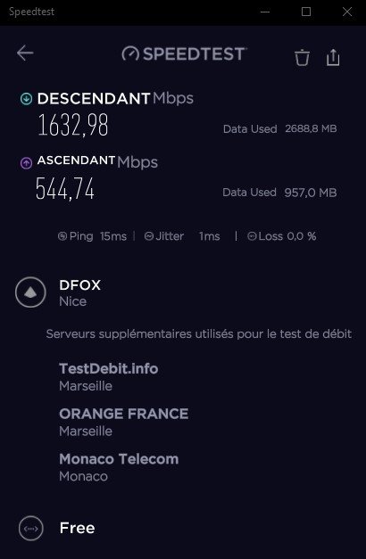

  • bonjour
    ne trouvent pas la solution a mon problème j ai decider de changer de box .
    donc me voila avec la POP et la sa déboite le problème venais bien de la box .
    cela ma couter 50 € …
    test de debit 13-05-2021.jpg (25.21 Kio)
    Vu 4136 fois
