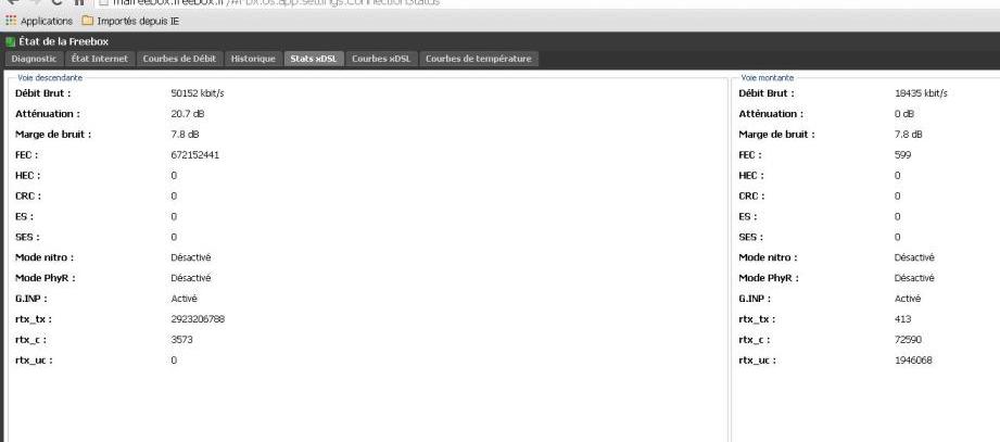

depuis des semaines je note une augmentation des FEC ce qui coincide aves des freezes TV
environ 1000000 de FEC par mn (oui j'ai bien 6 zéros!!!)
il suffit de rebooter la box puis tout redevient calme pendant 1à 2 journées et la
dégradation s'accelère...
La box (V6 premiere generation) peut elle en etre la cause?

Peut tu faire une capture d’écran des donnée de synchro.
Et oui le box peut être en cause. Ses données permettrais d'en dire plus.

En fait l'image sur la télé se fige , je reboot et tout redevient normal pendant 1 à 2 jours
ci joint les stats de ce matin augmentation 1000000 par mn

Effectivement, beaucoup trop de FEC d’où les freezes la box sature. Après les FEC peuvent être une résultantes d'un autres défaut. Vu qu'il y en a visiblement peu en montant il est peu probable que se soit la box. La ligne doit être bonne sinon tu aurais des CRC associé.
Donc on parlera surtout de problème de perturbation électriques. Soit chez toi soit le plot adsl du NRA ou Éventuellement d'install intérieur trop charger
Pour info le vdsl c'est une prise de téléphone max, sinon ça marche mal. (10mbp de pertes par prise)

Pour moi t'ai valeurs de synchro ne sont pas cohérentes en particuliers l’atténuation tu devrais avoir 5db max voir même moins, niveau débit 18 montant et 50 descendant ça va pas, tu devrait avoir plus en descendant même si déjà pas mal. Donc j'irai en premiers voir ton install.
UN TEST SIMPLE D'ELIGIBILTE SUR DEGROUTEST DONNE BEAUCOUP D'INFO ET PUIS CE SONT LES MEME QUE CELLE D'ORAGNE
Débit théoriques, longueur théoriques (il faut derrières rajouter la desserte privée qui n'est pas comptabilisé)
