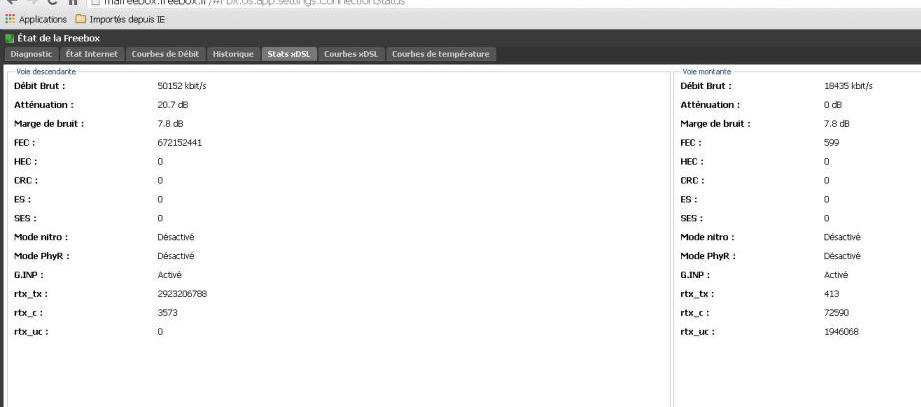

    Vu 7149 fois
    merci pour ta réponse,
    En fait l'image sur la télé se fige , je reboot et tout redevient normal pendant 1 à 2 jours
    ci joint les stats de ce matin augmentation 1000000 par mn
    freebox V6 450m NRA
    VDSL 60/18 Mo
  • Effectivement, beaucoup trop de FEC d’où les freezes la box sature. Après les FEC peuvent être une résultantes d'un autres défaut. Vu qu'il y en a visiblement peu en montant il est peu probable que se soit la box. La ligne doit être bonne sinon tu aurais des CRC associé.
    Donc on parlera surtout de problème de perturbation électriques. Soit chez toi soit le plot adsl du NRA ou Éventuellement d'install intérieur trop charger

    Pour moi t'ai valeurs de synchro ne sont pas cohérentes en particuliers l’atténuation tu devrais avoir 5db max voir même moins, niveau débit 18 montant et 50 descendant ça va pas, tu devrait avoir plus en descendant même si déjà pas mal. Donc j'irai en premiers voir ton install.
    UN TEST SIMPLE D'ELIGIBILTE SUR DEGROUTEST DONNE BEAUCOUP D'INFO ET PUIS CE SONT LES MEME QUE CELLE D'ORAGNE
    Débit théoriques, longueur théoriques (il faut derrières rajouter la desserte privée qui n'est pas comptabilisé)

    Actuellement depuis 30h qu' la box à été rebootee le nombre de FEC est de 32000
    Voilà ce que je peux en dire actuellement pour faire d,autres tests je dois m,équiper
