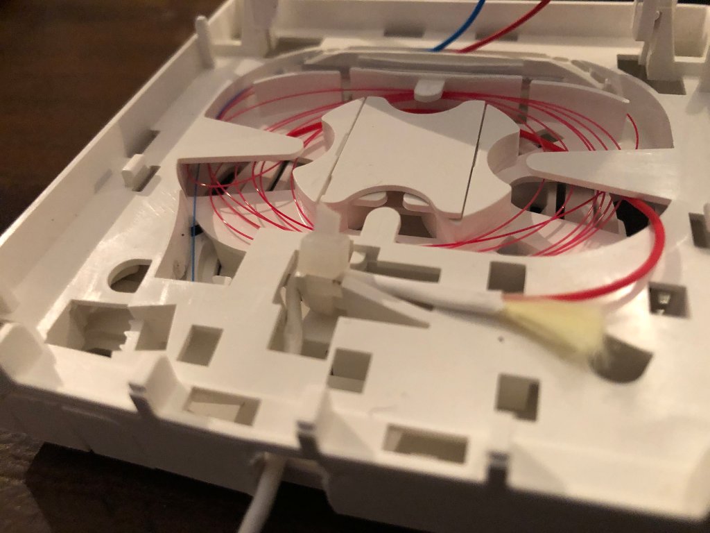

je trouve curieux que chaque fois que je touche le boitier blanc PTO la connection se coupe. Je constate aussi que plutot que passer le brin de fibre par un trou d'entree deja fait, il y a une ouverture faite par decoupage dans le plastique, pas tres pro.
Je regarde a l'interieur du PTO et j'ai les photos ci-jointes. Le brin de fibre est courbe a 90° ce qui expliquerait le trou ajoute. C'est quand meme bizarre j'ai lu que meme pour la jarretiere il faut faire attention de ne pas la plier.
cela vous parait etre fait dans les regles de l'art ?
j'ai le sentiment d'une arnaque de l'installateur qui m' a laisse son portable en cas de probleme ou d'arnaque vis a vis de free qui envoie a nouveau un installateur pour corriger
Arnaque de l'installation du PTO ?
Encore une installation faite par un bricoleur du dimanche !
D'une part, si le simple fait de toucher la PTO provoque une déconnexion, il y a souci.
D'autre part, cet angle, supérieur à 90° d'après la photo, ne peut que nuire à la connexion, l'angle de courbure minimal n'étant pas respecté.
N'hésite pas à monter cela au technicien qui doit passer; logiquement il devrait faire des bonds...
le technicien a tout refait. visiblement ce n'etait pas la 1ere fois qu'il voyait ca.

Ben voilà donc la différence entre un technicien et un goret...
