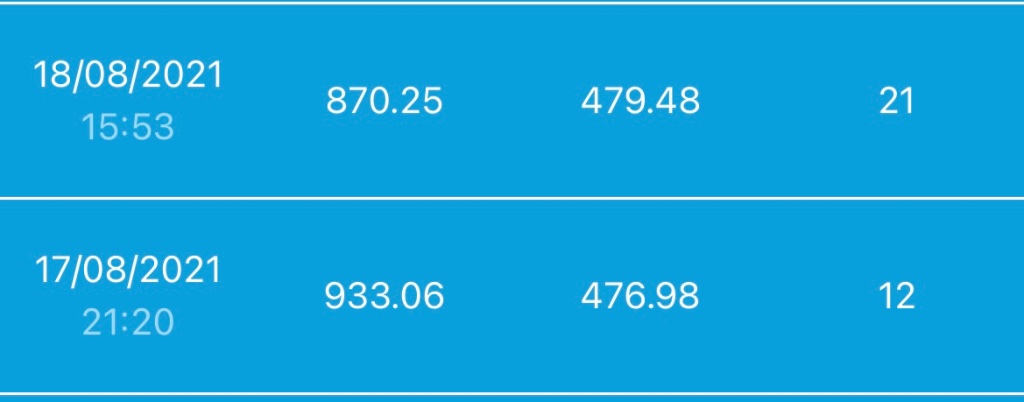

Je vais te mettre deux screens de test réalisé directement via l application ORBI, donc en filaire.
Débit normal avec sfr red, et la chute du Dow lias avec Free, mais l amélioration du upload et du Ping … incompréhensible.
