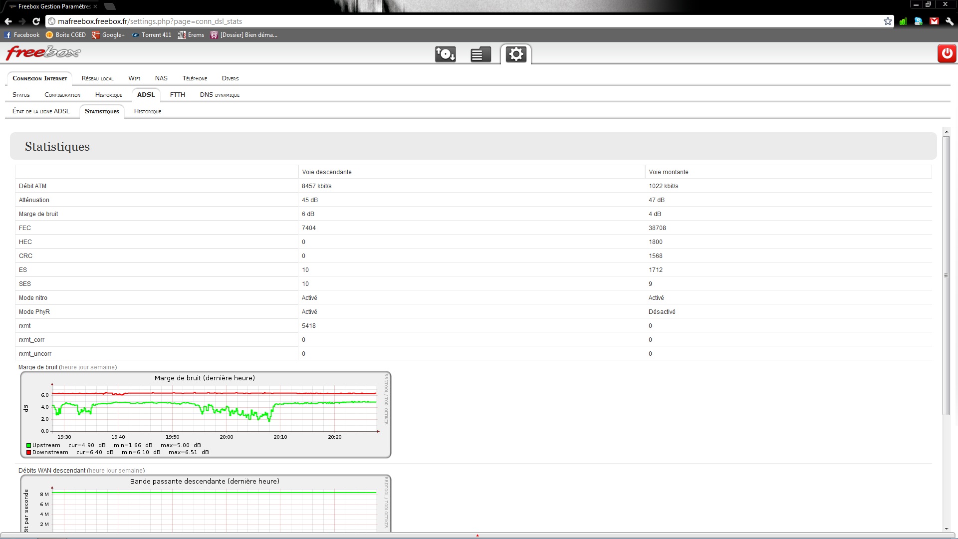

Re bonjour, j'ai mis un filtre maitre ce qui a permis d'obtenir les résultats suivant sur l'image. Apparement la marge de bruit est meilleur non? J'avais aussi passé mon ping en mode sérénité. Par contre du coup j'ai eu des bugs de wifi ce soir. Je suis repassé en mode normal...
Est-ce une coincidence ou pas?
Je reçois le freeplug noir demain mais en refaisant une synchro avec le blanc ça marche apparement mieux, à voir combien de temps ça va tenir.
Je vous tiens informé demain.

Voilà une bonne chose
Oui, le filtre maitre est efficace pour la marge de bruit et pour le mode sérénité, mieux vaut être sur le mode "normal" sachant que le changement se fait entre 00h00 et 02h00 du matin si je ne me trompe pas.
Pour les bugs concernant le wifi, ça ne vient pas du changement de mode car c'est deux choses complètement différentes.
La tv ne doit plus avoir de problème maintenant ?
Bonne soirée.
