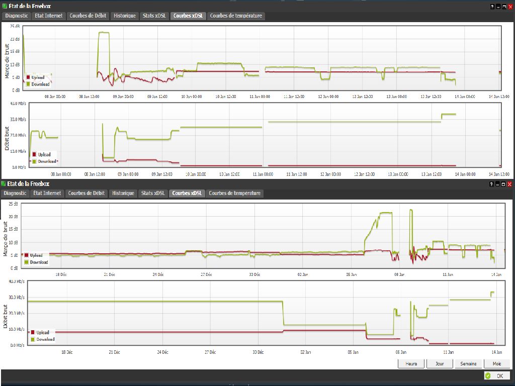

En PJ mes courbes de SNR et de débit :
En haut graphe sur la semaine, en bas graphe sur le mois.
Malheureusement on ne voit les épisodes de desync/sync. Mais on voit que le SNR down fait du yoyo, et que le débit up se casse la figure. On note aussi le premier signe de faible autour du 1er janvier.

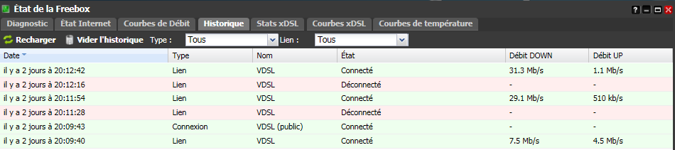

Voici les captures d'écran associées :

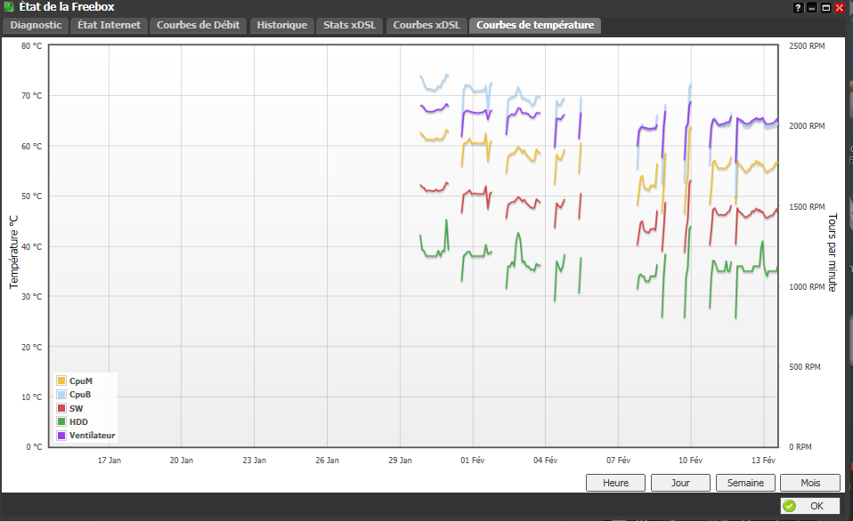

Voilà les courbes de température.
On voit l'augmentation de t° qui précède systématiquement les coupures.

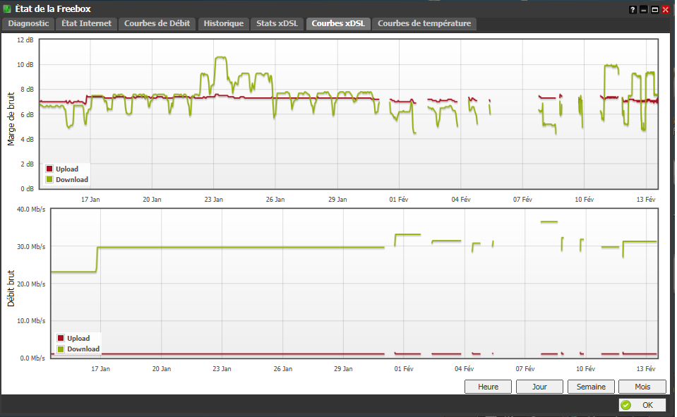

Et enfin les courbes XDSL, avec les yoyos et les coupures parfois de plus d'une journée.
