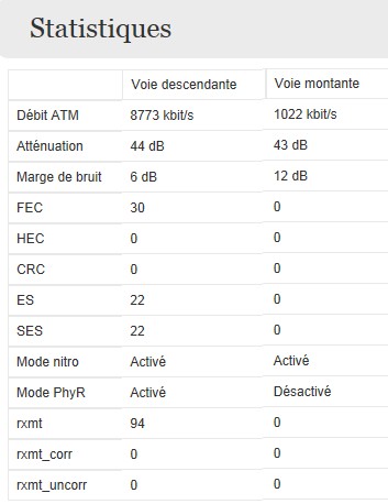

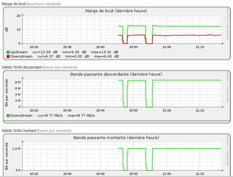

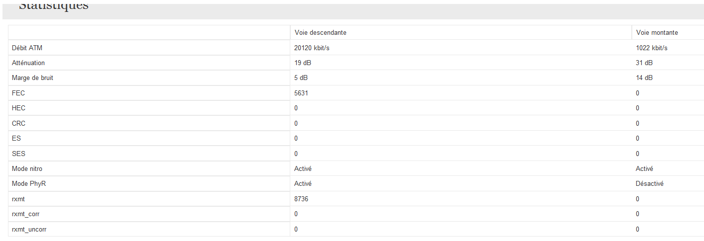

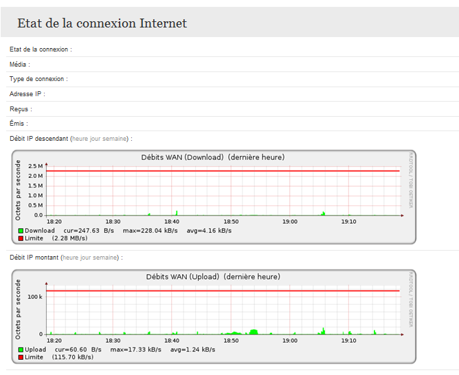

pour pouvoir répondre il faudrait donner quelques précisions suplémentaires, notament faire un screenshot de la page des statistiques à partir de mafreebox.freebox.fr, ainsi que l'état de la connexion internet, comme les exemples ci-dessous
cdlt
cdlt

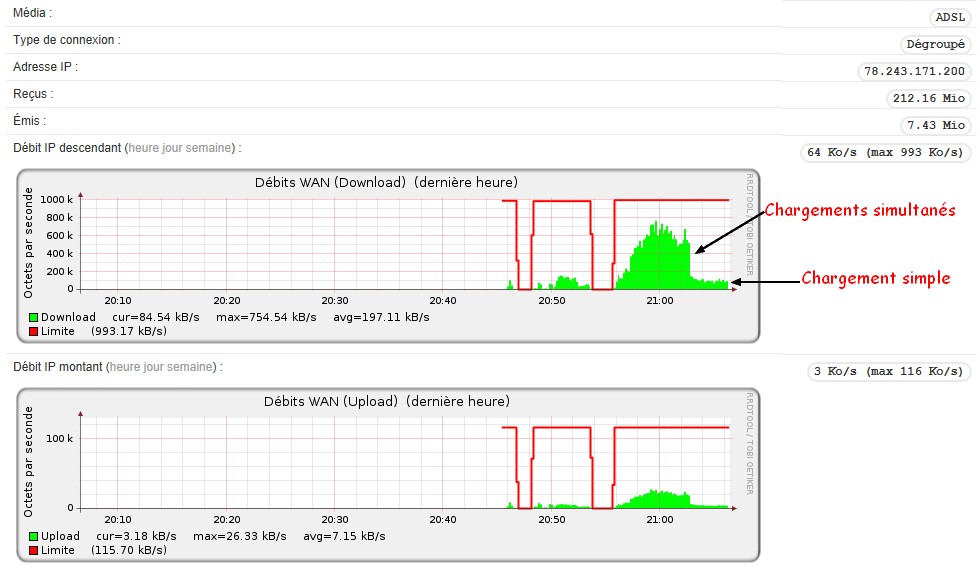

Je reviens à mon problème toujours présent. Pour info j'ai changé la RJ11, memes résultats. Les fichiers joints montrent le débit en chargements simultanés où là je fini par atteindre la limitte, soit environ 800 Ko. Mais lorsque je supprime tous les chargements et que j'en conserve seulement un, je tombe à 100 voire 120 Ko, la misère. Pour rappel ce qui est étrange c'est que la TV, elle, fonctionne très bien.
Après plusieurs appels à Free et différents interlocuteurs le service technique pense que cela vient de chez moi. Hors avant dans le logement il y avait une box SFR avec laquelle tout se passait bien niveau débit. Free me dit aussi que cela peut venir d'un blocage de l'ordi. J'ai donc pris l'ordi, tapé à la porte de ma charmante voisine qui est sur orange, branché mon ordi en ethernet sur sa box sans modifier aucun paramétrage, et là ho miracle de la technologie, j’atteins un débit de 800 Ko sur le même fichier de chargement. Donc si cela ne vient pas de l'ordi ne vient pas de mes câbles réseaux, qu'il n'y a pas de "mouchards " dans mes prises téléphonique, je ne vois vraiment pas d'où cela peut venir à part de ma box. Tout avis sera le bienvenue, moi je suis sur le point de résilier, je trouve cela vraiment dommage...
