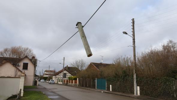

  • A ceux qui trouvent qu'il y a mauvais entretien des lignes, voici une photo parue dans "l'est-éclair" de ce jour montrant un poteau que les pompiers ont coupé lors d'une intervention il y a plus d'un mois. A ce jour, France Télécom n'a toujours pas pourvu au remplacement. Cela m'étonnerait fort que l'adsl fonctionne bien chez ceux desservis par cette ligne.
    photo du poteau
    photo du poteau Vu 6940 fois
