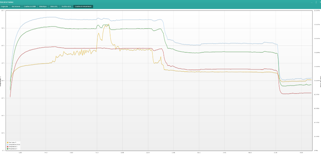

Non free, du materiel qui tourne a 75 degré H24 ce n'est pas "normal" sa fonctionne certe mais ce n'es pas normal !
Le seul truc que jai fait c'est enlever le cache en plastic la température a baisser de quasi 15 degré !
maintenant je vais voir si il es possible de remplacer ce vieux ventilateur blower par un noctua
EDIT : bon jai testé en branchant un ventilo sur le port usb et en le posant sur le radiateur.....
le cpu es maintenant a 40°C ! on es tres loing des 75 presque 80 d'origine ^^" le pire c'est que sa n'aurais pas etait tres compliqué de techniquement avoir des petit trou et y remplacer le blower par un ventilateur push d'origine sa aurai juste rajouter une petite épaisseur en plus au boitier

Screenshot 2021-07-18 at 10-51-21 Freebox OS.png (70.29 Kio)Vu 4198 fois
Les CPU sont prévus par construction pour fonctionner entre 70 et 110 °C durant des années.
Il ne faut baisser la température que si ça plante ou si on fait de l'overclocking.
Si ça te rassure, rajoute un ventilateur mais ça ne changera rien aux performances de la box ; éventuellement elle durera un peu plus longtemps que les 10 ans avant obsolescence totale.
