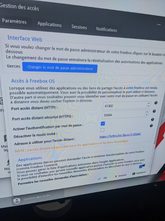

Depuis, j'ai réinitialisé la Freebox à ses paramètres d'usine, puis modifier le mot de passe administrateur d'accès à Freebox os.

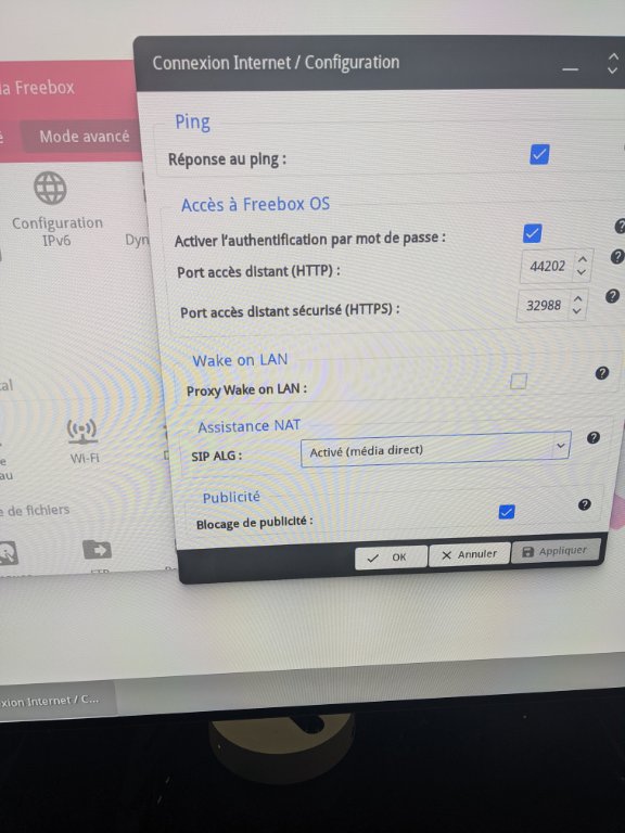

Ensuite dans Freebox os (avec une connexion ethernet), j'ai coché la case pour une authentification par mot de passe pour accéder à Freebox Os(dans Freebox os, paramètres de la Freebox, configuration).
J'ai changé la clé wifi wpa 2, modifié le ssid,

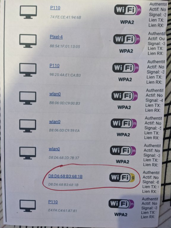

Malgré tout, le hacker arrive à se connecter à mon réseau Wifi dans les 3 mn après cette réinitialisation..
Dans Freebox os, paramètres de la Freebox, serveur DHCP, je peux constater dans la colonne baux actifs qu'il est connecté sans le logo du chiffrement wpa2..

Voici une capture d'écran avec son adresse Mac entouré en rouge

Là, on voit qu'il s'agit d'une connexion limitée en Wi-Fi G, ce qui signifie un matériel plutôt ancien.

Avec une recherche sur l'adresse MAC j'obtiens cela comme fabricant :
MAC Address Details
Company
Tuya Smart Inc.
Address
160 Greentree Drive, Suite 101
Dover DE 19904
US
Range
D8:D6:68:00:00:00 - D8:D6:68:FF:FF:FF
Type/Database
MA-L | MAC Address Block Large | OUI
Cela me semble être un appareil de domotique.
Si cela peut t'aider dans tes recherches.

Désactive l'accès à distance si tu n'en as pas besoin.
Désactive aussi l'accès invité de freeboxOS
