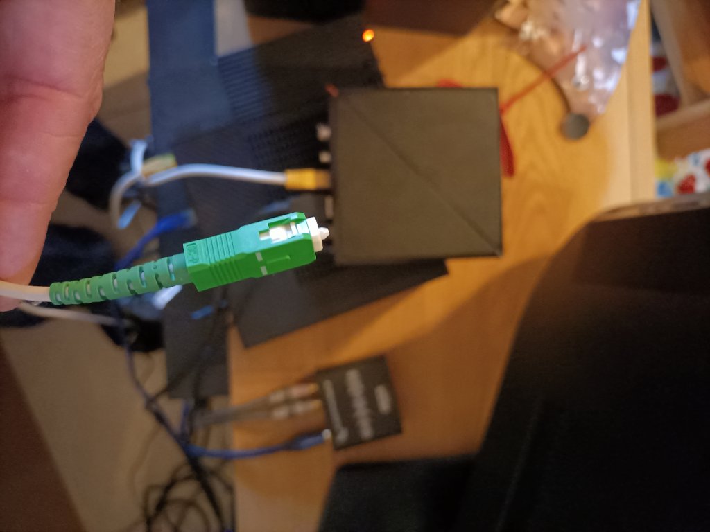

J'ai souscrit une offre Freebox pop j'étais déjà fibré par orange. Mon suivi de commande est bloqué au 4 raccordement de ligne par France telecom. Mais mon soucis principal c'est que je n'ai pas reçu la jarretière optique et le module sft. Et la hotline me bloque en me disant que tout suit son cours et je ne poser aucune question. Pouvez vous m'aider ?

Merci pour ta réponse mais je ne vois pas comment connecter la box a mon boîtier fibre existant. Je n'ai pas de câble pouvant aller dedans le câble de fibre orange est comme ceci

La jarretière fibre Orange n'est pas compatible avec une Box Free.
C'est un modèle spécifique.

Ok ça roule j'attends donc un contact d'un technicien Free. C'est dommage c'est juste un câble j'ai déjà le boîtier.

Le module que tu possèdes ne sera pas compatible avec une jarretière Free qui, comme précisé auparavant, est spécifique.
Pas de module Fibre pour Pop et Delta, ils sont de base sur la carte mère du serveur.
Le technicien branche tout entre la distribution extérieure et la pièce qu'on choisit avec un câblage et une prise spécifique à Free, donc incompatible avec les installations des autres FAI.
Environ 1 heure de boulot et c'est le moment de se poser la question de la place du serveur dans l'habitation et d'en profiter éventuellement, c'est inclus dans les frais d'installation (qui sont dans ce cas très bas).
Il faut rester raisonnable, mais le technicien vient avec sa perceuse, son tube de colle et tout ce qui va bien pour passer proprement une fibre où l'on veut ...
