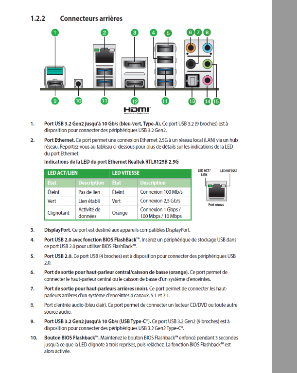

Ma carte mère prend bien en charge le 2.5Gbit/s. (CF PJ)

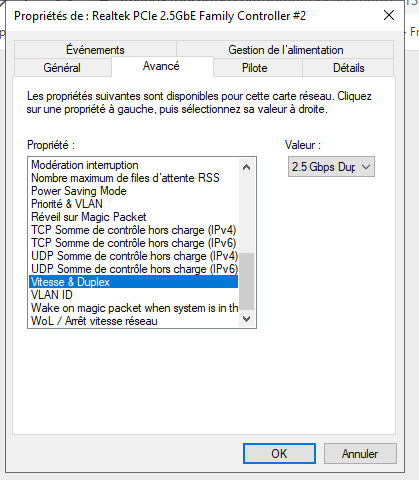

J'utilise bien des câbles RJ45 Cat 7 et j'ai bien mis en 2.5Gbps en duplex intégral.

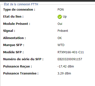

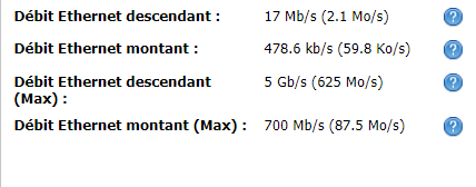

Je vous joins également des screens de ma Freebox OS pour vous montrer que je suis bien en 5Gbit/s et en PON.
Si quelqu'un peut m'aider à comprendre s'il vous plaît....

Je vous mets la suite des pièces jointes ici.
Merci encore
Merci encore
Freebox OS2.PNG (15.74 Kio)Vu 40463 fois

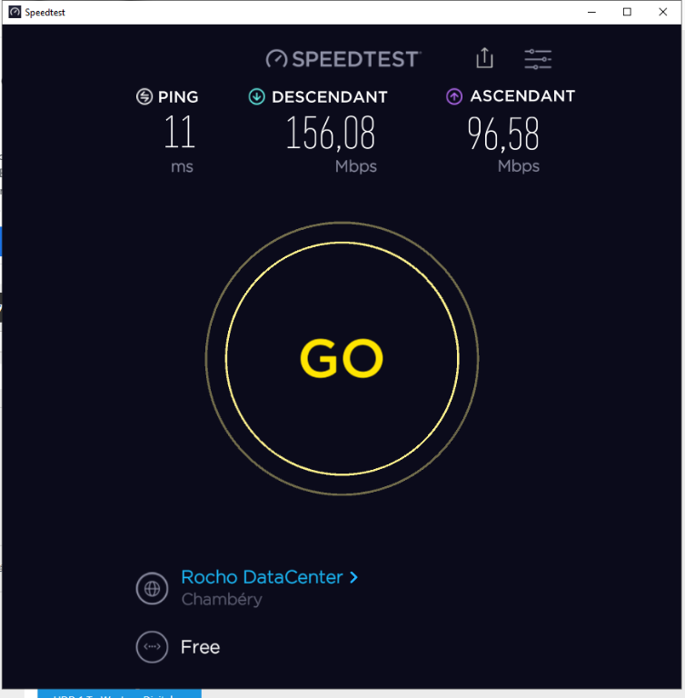

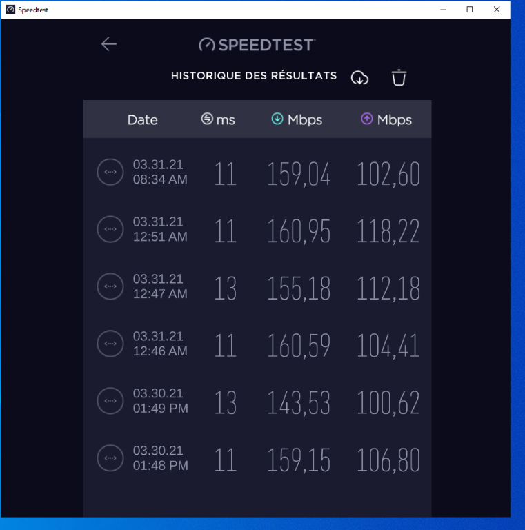

En utilisant l'application je m'aperçois que le débit est pire. Est-ce normal? Savez-vous pourquoi? (CF PJ)
J'ai alors utiliser un serveur à Paris sur le site internet, et là je tombe à 300 Mbps (CF PJ)
Même en faisant plusieurs tests, je suis très loin des 2,5 Gbps annoncés par FREE.
Par avance Merci.

As tu bien installé Speedtest depuis le lien que je t'ai donné ?
Parce que tes images correspondent plutôt à l'interface Web et non à celles-ci, issues de l'application Windows.
Preuve en est que ton adresse IP apparait, alors que ce n'est pas le cas avec l'application.
Oui je t'ai mis les 2 pour que tu vois que les débits sont différents...
Car sur l'application je tourne à 160 Mbps alors que sur le site à 800Mbps.
De plus, sur l'application, il ne me propose pas de serveur à Paris.
Ci-dessous un screen de l'application.
