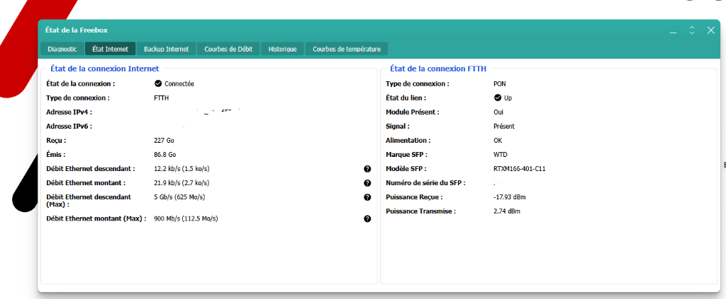

Je viens de passer à la fibre avec la Freebox Pop et je suis un peu déçu : ma vitesse de connexion semble plafonner à 1 Gbps, alors que j'espérais mieux, surtout avec les débits annoncés (jusqu'à 2,5 Gbps en port 2.5G, voire plus avec l'option Ultra).
Voici ma configuration :
Carte réseau : TP-Link TX401 PCIe 10Gbit
Connexion : reliée directement à la Freebox Pop, port 2.5G
Câble : UGREEN Cat 8

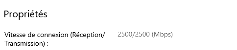

PC sous Windows : la connexion indique 2500/2500 Mbps mais les débits en test (nperf, speedtest) ne dépassent pas 1 Gbps en pratique
Je joins une capture de la connexion pour plus de détails.
Le service technique local m’a répondu que c’était déjà bien et que ma ligne était stable, mais je me demande si je ne passe pas à côté de quelque chose. Y a-t-il un bridage quelque part ou une mauvaise configuration possible ?
Merci d’avance pour vos retours !

Malheureusement, tu n'es pas le premier à rencontrer des soucis de débit insuffisant avec une TX401...
Tu devrais aller faire un tour dans les propriétés de la carte réseau, du côté émission/réception.
Il me semble me souvenir qu'une possibilité de résolution du souci pourrait se situer par là...

merci pour ta réponse.
la carte me semble Ok dans les propriétés de ma carte j'ai bien qu'elle peut atteindre les 2.5go promis par le port de la box.
