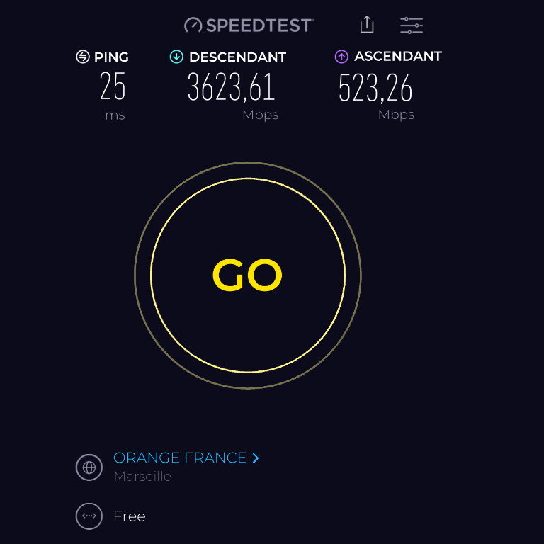

Récemment fibré et possédant une Delta j'ai décidé de profiter de mon débit au maximum j'ai donc investi un peu dans du matériel pour cela :
Adaptateur SFP Elfcam 10gb (avec un connecteur RJ45)
Cable RJ45 cat 8
Carte réseau NICGIGA AQC113 10G PCIe
Résultat je plafonne a 3600, je me demande si c'est juste que c'est ma limite par rapport au débit disponible dans ma zone ou si il y a un bridage par un de mes composant,
A savoir que ma vitesse de liaison agrégée est bloquée a 5000/5000 et quand j'essaie de changer manuellement via les propriétés de la carte réseau pour mettre a 10Gbps full duplex mon internet ne marche plus du tout, ca me dit que le câble réseau n'est pas détecté,
Merci d'avance !

Il n'y a guère de doute sur le fait que le goulot d'étranglement de ta connexion provient de ton adaptateur SFP+ Elfcam.
Il en serait d’ailleurs de même avec un autre modèle.
La raison est technique, mais simple à comprendre : c'est un dispositif actif qui demande à être alimenté et la Delta en est malheureusement incapable.
Si ta carte réseau avait possédé un connecteur SFP+, un simple câble passif aurait suffi, mais puisque c'est un Ethernet, il te faudrait passer par un switch, avec un câble passif le reliant à la Delta.
Tu en repartirais avec de l'Ethernet vers ton PC.

Merci pour ta réponse rapide !
Le ''problème'' vient donc de la delta en soi, imaginons que je change pour la ultra, (ce qui est chose faite d'ailleurs elle est en cours de livraison actuellement
) le problème qui était présent avec la delta ne le sera plus car je suppose que l'ultra est capable de l'alimenter ?
Exactement !
Là où ce n'est pas possible avec la Delta, l'Ultra est en mesure d'alimenter un adaptateur actif.
