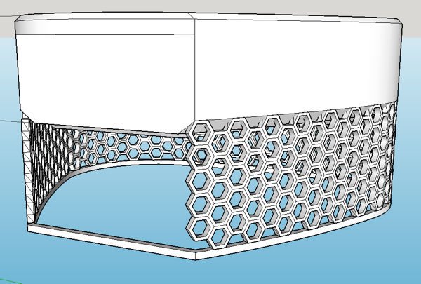

Je pense que tu peux multiplier les trous.
Le but intrinsèque étant:
- augmentation drastique de la ventilation
- économie de matière et rapidité d'impression 3D.
- garder une structure légère mais solide
deux exemple de structure:
La structure nid d'abeille peut rester classique. Elle peut aussi servir pour les deux étages internes ( ventilo et top )
Surélévation Server (uniquement ventilation)
... et pkoi pas aussi le fond de l’'extension ...

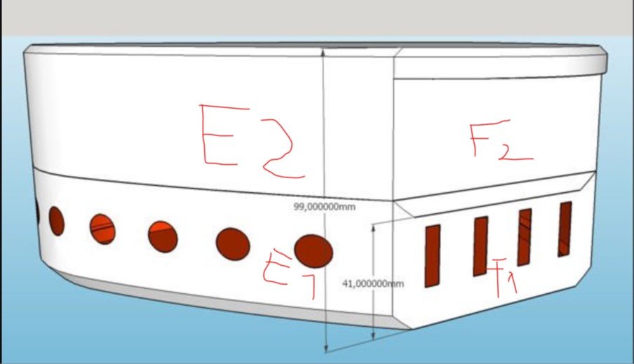

Alors là, c'est une bonne question.
Mais je pense qu'il faut y réfléchir a l'envers en regardant les"contraintes" ou fonctionalités ...
petit rappel:
Alors, appelons:
- espace1 (E1) la partie du fond jusqu'au premier étage.
- (E2) de la grille horizontale ( son fond, pour faire passer l'air ) jusqu'au plafond
- et arriere1 et arriere2 ( F1/F2 sur dessin) les deux fonds verticaux de la box.
Le but principal, c'est la ventilation.
Donc il faut y rajouter un ventilo ( intérieur, posé sur fond de E2) et son alim qui peut être posé soit en E2 ou en E1.
J'utilise depuis des années des corsairs. J'ai donc testé avec plusieurs ventilos que j'avais.
la taille max qui pourrait rentré, c'est 160x160. Au dessus, leur volumes est supérieur a la cavité possible.
N'ayant que des 140x140x25 ( Ventilateur Dual Light Loop RGB LED PWM 140 mm LL140 ) j'ai testé est c'est parfait.
Sur les quelques ventilos 80, 110, 120, 140, ( pas de 160 ) dans mon stock, le plus épais fait 3 cm.
Donc, en rajoutant de la sécurité, disons 3.3-3.5 cms pour E2.
Suivant sa positon, le souffle d'air peut être vers le haut, ( poussières vers l'intérieur de la box, pas de sortie exceptés les sortie cartes d'extensions et diverses prises ) ou vers le bas ( ventilation moindre )... chacun balayant devant sa porte...
Que peut t'on faire de E1 ?
Y mettre un freeplug ?? Il semblerais que oui !
un freeplug fait 175 x 80 x 40 à la louche, et il rentre ( un seul, pas deux )
Donc, E1 devrait faire entre 4.3 et 4.5...
Il resterai environ un rectangle de 170x70 de libre
la vrai freebox fait 620 de hauteur. E1 + E2 approx 3.5+4.5 --> 800
Donc, l'ensemble freebox + extension ferais 620+800 - > 1420 mm ouchhh
F1 et F2 peuvent être ouvert-fermé ( effet venturi si soufle vers le haut ) ou inversé
mais aussi ouvert-ouvert ( économie matières et temps d'impression )

capacité alimentation du ventilateur dans l'extention en zone E2 par la freebox:
- repicage via adaptateur sata si hdd au max = 3
- via alim externe
- via usb
- via alim externe
- via usb
Dans mon dessin E2 et F2 c'est la box !

Oups, j"avais mal compris.
Tu as effectivement globalement rejoint mon idée, c'est moi qui est mal interprété le dessin...
donc E2 --> vai box !!! OK
Il suffit donc d'imaginer la partie E1 monobloc de 8 cm de haut, mais ayant deux étages ... de 3.5 en haut et 4.5 en bas
Pourquoi deux étages internes ??
- a cause du ventilo. il lui faut un support, mais tu ne peux pas imaginer toutes les solutions. Donc, en ayant un "planchet" universelle style treillis, on peut poser le ventilo n'importe ou ( rappel, H max environ 300mm )
La partie basse de 450mm permettant, si son arrière ou son fond sont ouvert d'y glisser un freeplug et/ou autre chose ...

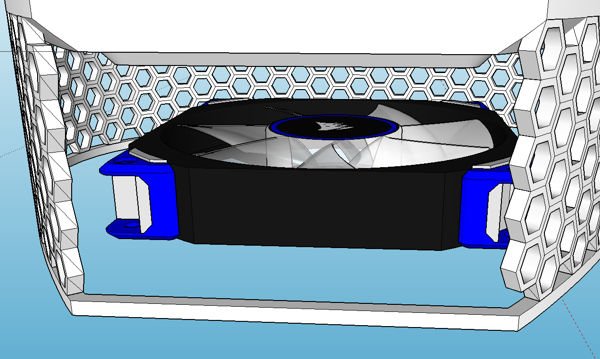

C'est fou ce que l'on trouve dans sketchup warehouse... Un Corsair 140!
Je l'ai posé juste sur le fond pour avoir une idée.
Longeur 2075 m 23 dB
4G+ téléphone Down 40 Up 1,9
presqu'a 100 % !!! Incroyable.
Il faut juste faire reposer le ventilo sur qqs chose,
autrement, HOP, la freebox en lévitation collé au plafond !!!
FRANCHEMENT BRAVO !!!
Le ventilateur souflera vers les disques ?et On laisse tout ouvert ?
Je pourrais faire un support spécifique pour le Corsair (avec possibilité de plusieurs tailles).
Pour l'alimentation du ventilateur tu pense à quoi ?

Je penses que souffler vers les disques, a condition de mettre une feutrine anti-poussière est une bonne solution.
Dans mon optique, je ne remettrais pas le capot trappe du serveur. Je ne souffrirait pas du bruit car SSD.
Dans mon cas, pour alimenter ce ventilo, avec un seul SSD, je pourrais bidouiller un convertisseur sata vers molex pour recupérer l'alim ( soudure, bidouille ), ou un doubleur de port usb, ou une alim externe pour pwm avec un vario vitesse que j'ai déja...
en imaginant que le support ventilo soit en fait comme un plancher d'appartement, troué comme le tapis que je te montrais avant, tu fait plusieurs choses d'un coup:
- rigidification de l'extension
- le plancher devient un support universel ( ventilo 80 à 120 )
- passages de cables alim haut-bas
- possibilité de poser entre le plancher et le ventilo un support mou, pour les vibration ( pad de colle uhu solidifié avant, j'ai testé, sa marche
) ou même gomme, elastiques ...
Attention a la bonne hauteur de ce "plancher" bas 4.5, haut 3.5 pour positionnement freeplug sous le ventilo ...

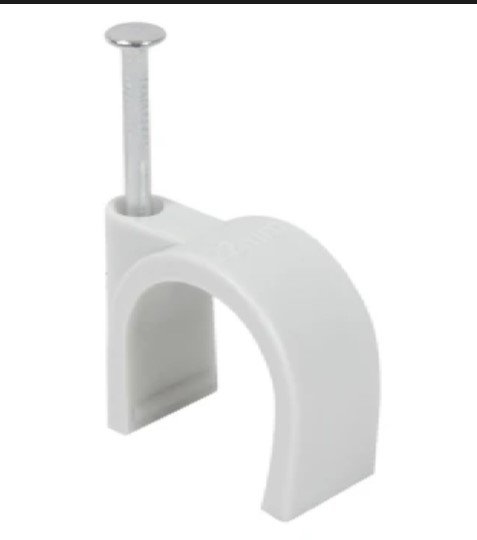

SI le freeplug peut être stocké dans le bas de notre extension, aurais tu une astuce pour solidariser le câble alim de type USB-C qui part vers le serveur, et qui risque de se déconnecter ...
moi, je pense tous simplement poser un rislan ou deux dans les nid-d'abeilles pour empêcher le câble de bouger de sa connectique sur le serveur meme si le corps du freeplug bouge.

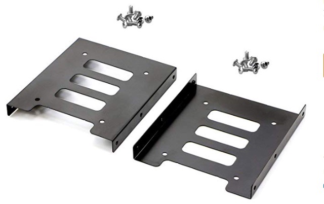

Il faut de la place pour une paire de çeci aussi (ça donnera du rigidité, en plus, si c'est bien prévu pour être incorporer au dessu le ventilateur et attaché au parois en plastique):
[attachment=0]2.5 or 3.5 SSD HDD Bay Holder Metal Mounting Bracket .jpeg[/attachment]
Ainsi, on aura la possibilité de deux disques durs de 5To chaque (type Seagate, de 15 mm d'épaisseur, côte à côte, dans les emplacements déja prévu dans le serveur--celles de dessous, qui normalement empêcherait la fermeture de couvercle devenue superflue grace à votre base de surélévation) plus deux autres à monter dans les nouvelles fournitures d'emplacements avec connections de cables SATA vers les socles d'interiors et inutisables pour DD de 15 mm d'épaisseur (celles, côte à côte, qui sont la plus proches de la carte mere).
Et voila, 20 To de stockage, comme promis par un certain XN
2.5 or 3.5 SSD HDD Bay Holder Metal Mounting Bracket .jpeg (42.81 Kio)Vu 10096 fois
hop hop hop, tu bosse chez free toi, non ???
A l'origine, c'est pas la freebox v8 qui est à l'étude ...
si tu a lu depuis le début nos Echange, tu verra que c'est plutôt une extention tour-support pour cacher un freeplug et ventiler la box, qui a déjà 4 disques !
Si tu pose tes support dedant, c'est uniquement horizontalement. Et su tu rajoutes un disque au dessus, le flux d'air est mort.
Par contre, vu la hauteur de l"etage du bas, il y a largement de quoi poser un disque 2.5 NU sans rien...
Les boitier d’extension, il yen a trop.
Et puis, aujourd'hui, vu le prix des SSD, les risques de vibrations bye bye, la chaleur un peu moins, mais surtout, pas besoin de support
