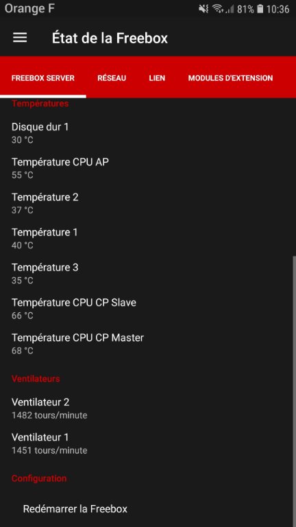

  • J'ai prévu un espace pour laisser passer l'air. J'ai collé des bandes en mousse pour isoler les fenêtres sous le socle. Pour l'instant je trouve ça suffisant vu les rapports ci dessous.

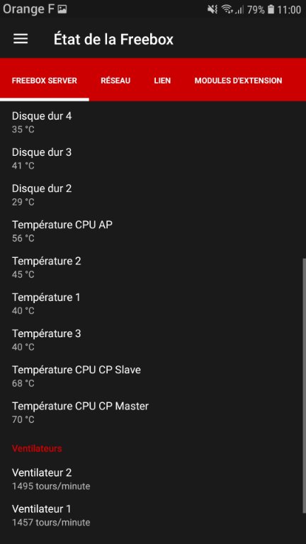

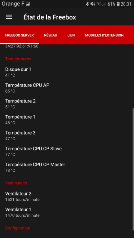

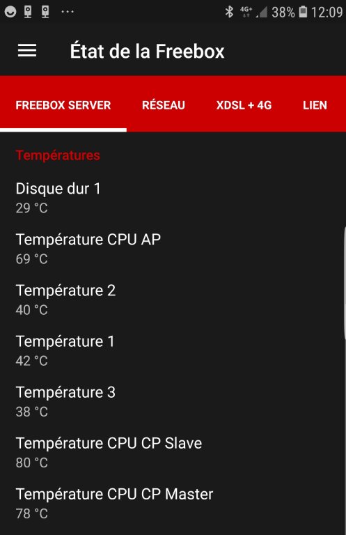

    Températures sans le socle :
    Vu 14135 fois
    Températures avec le socle :
    Vu 14135 fois
  • BON PLAN
    Boostez votre Freebox !
    👉 Voir la promo sur Amazon

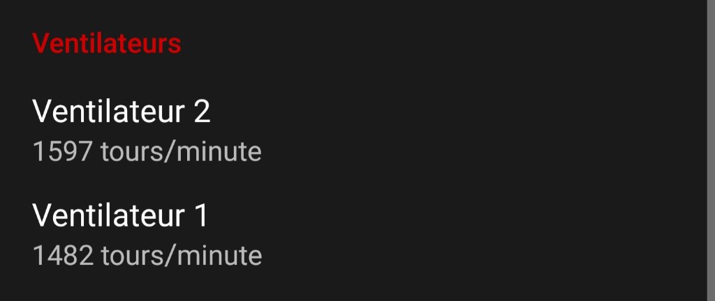

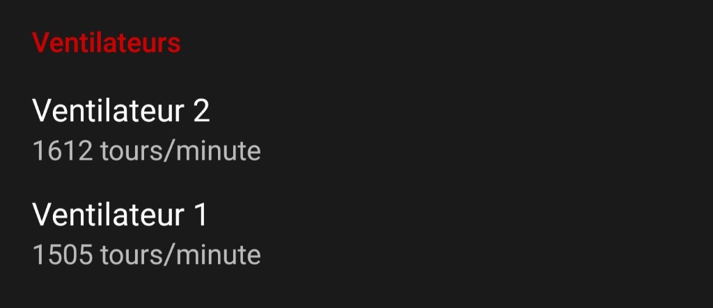

  • la vitesse des ventilateurs se trouve aussi réduite :
    Sns le socle :
    Vu 14133 fois
    Avec le socle :
    Vu 14133 fois

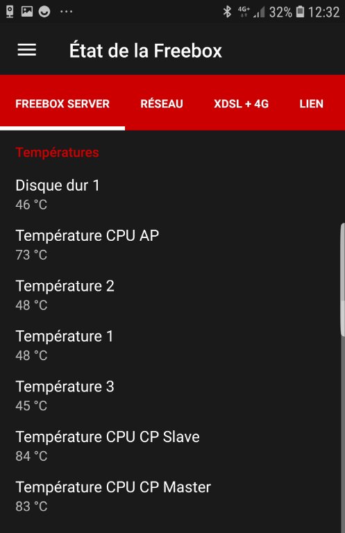

    A l'heure actuelle j'ai gagné 25°C sur la température du CPU (85°C à 60°C) à voir une fois stabilisé.
    origine avant le 27 avril et depuis jusqu'à ce soir j’étais avec le 3*120mm que j'ai bougé le 3/05 quand j'ai remis mes antennes externe sur la 4g...
    marrant le pic le 4 mai j'ai coupé l'élec pendant 2h mais la box est sur onduleur et pas l'alim des ventilo en 120mm..

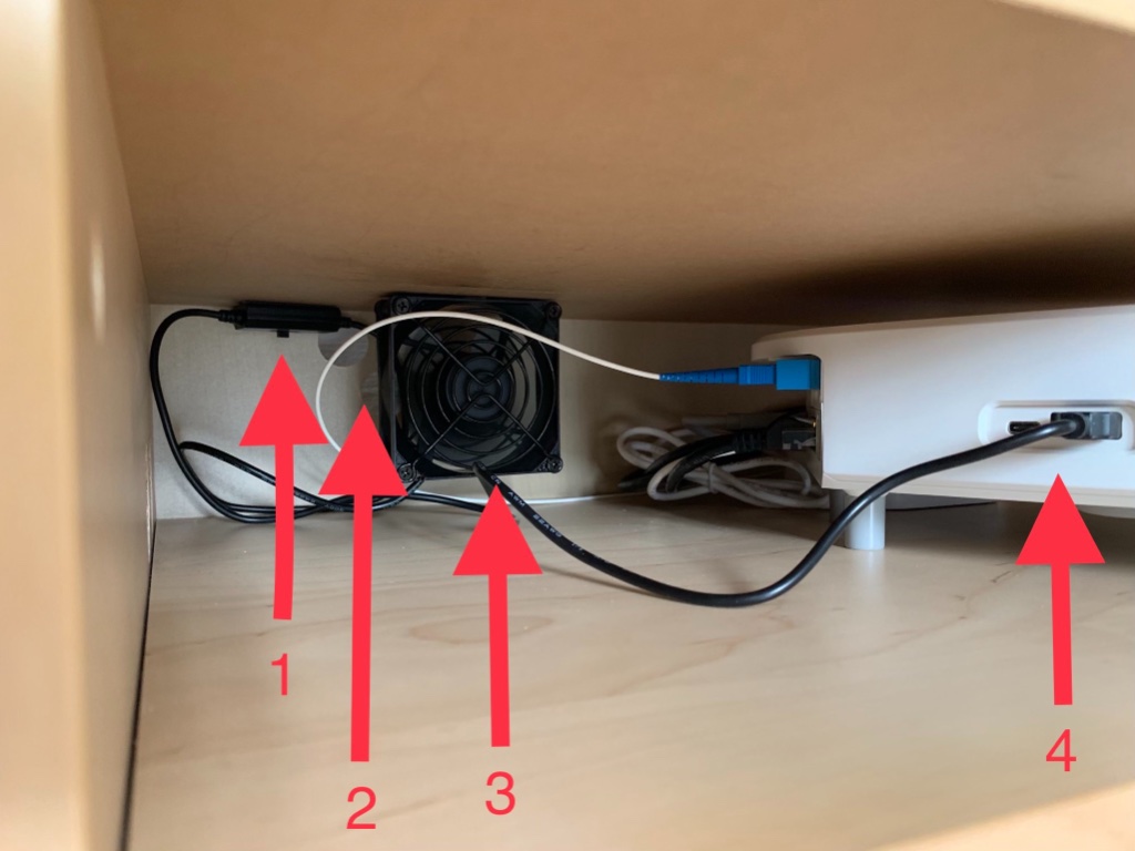

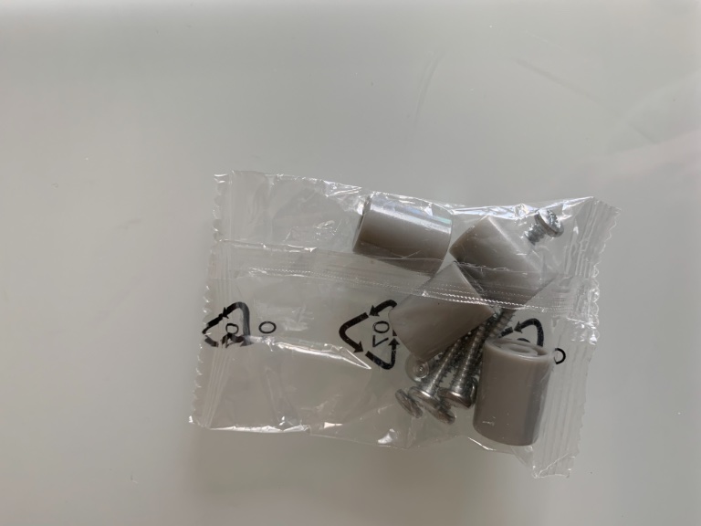

  • Bonjour à tous,
    Je me permets de mettre ma contribution si cela peut vous donner des idées 💡
    pour les entretoise ce sont des pièces sûrement d’un meuble IKEA, cela traînait dans ma boîte à outils, je vous les mets en photo ci-dessous,
    [attachment=0]5DF81900-5FEF-439F-BF3C-FAD6DD3C6059.jpeg[/attachment]
    1. interrupteur du ventilateur mis au double face pour le choix des vitesses 0=off 1=2000/tpm 2=2500/tpm 3=2900/tpm <br />j’y accède par les trous que j’ai fait au fond du meuble avec 1 doigt.<br /><br />2. trois trous en mèche de 25mm pour faire échapper l air chaud du serveur par le ventilateur en extraction.<br /><br />3. ventilateurs fixées par le haut avec un double face, car l air chaud sort par les grilles en haut du serveur a l arriere (puis comme ça il ne bouge pas)<br /><br />4. ventilateur branché sur le port USB du serveur.
    Vu 13635 fois
    Vu 13635 fois
    Vu 13635 fois

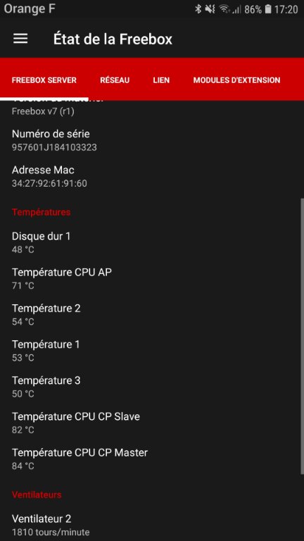

  • Les températures
    Vu 13632 fois

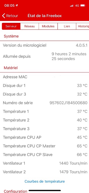

  • C'est moins homemade que certains ... Mais ça marche 😁
    J'ai acheté un refroidisseur de portable klim Swift (ventilé et inclinable). Très silencieux et réglable.
    1er test avant l'achat :
    - 3 disques dur
    - disques à 45-58 degrés
    - processeurs à 85-89 degrés
    - ventilos à 1500/1800
    - pièce à 27 degrés
    2ème test avant achat :
    - 1 disque dur
    - Freebox légèrement surélevée
    - pièce à 28 degrés
    2eme test
    2eme test Vu 13261 fois
    3ème test avec refroidisseur :
    - 1 disque dur
    - Freebox capot fermé
    - pièce à 28 degrés
    3eme test
    3eme test Vu 13261 fois
    4ème test avec refroidisseur :
    - 1 disque dur
    - Freebox capot ouvert
    - pièce à 27 degrés
    4eme test
    4eme test Vu 13261 fois

  • J'ai vu pour les images 😅 c'est corrigé
    5ème test avec refroidisseur :
    - 3 disques dur
    - pièce à 25 degrés
    5eme test
    5eme test Vu 13259 fois

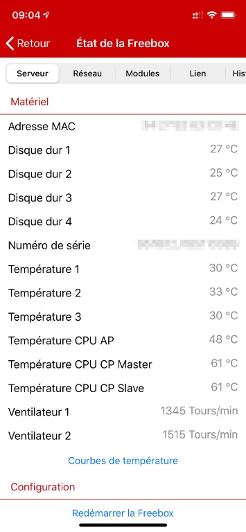

  • J'obtiens également d'excellent résultat après surélévation !
    Vu 13080 fois

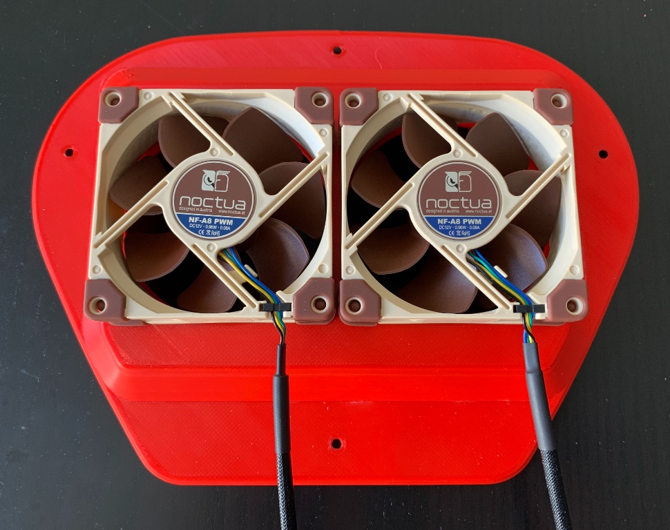

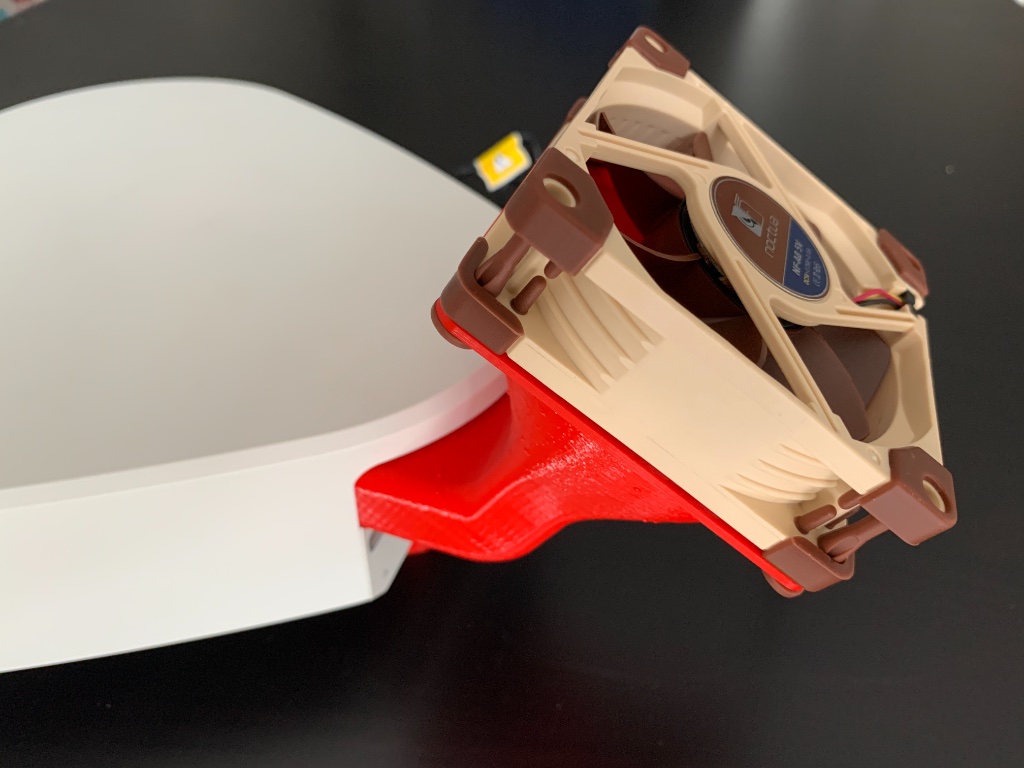

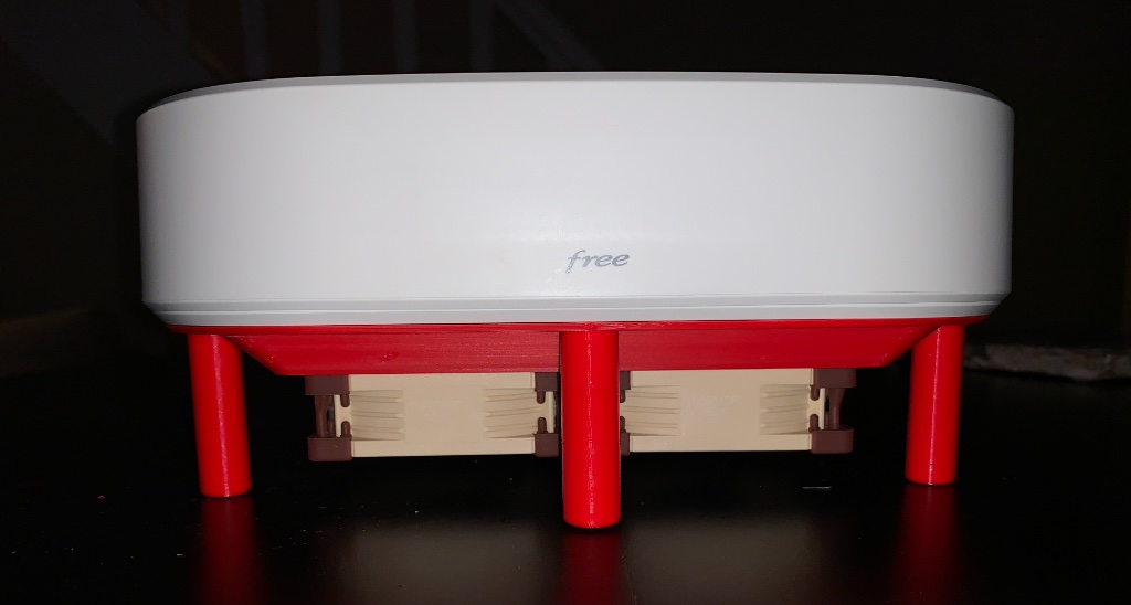

  • Bonjour à tous,
    Je poste à nouveau ici mes solutions pour diminuer drastiquement les températures de la Freeboite ...
    Vu 12499 fois
    Vu 12499 fois
    Vu 12499 fois

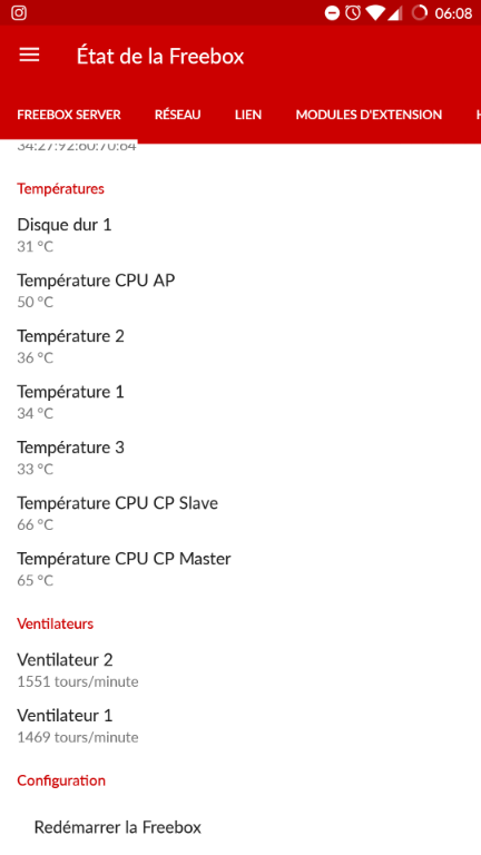

  • Et le résultat ...
    Vu 12498 fois
  • PtitLuBZH a écrit : 03 février 2020, 07:39 Et le résultat ...
    Juste une question, comment alimentez vous les ventilateurs ?

  • Bonjour à tous ,
    Je viens de passer sur la freebox delta, et comme tout le monde avec 4 disques je trouve que sa chauffe énormément .
    J'ai vu vos oeuvre d'art et possédant un imprimante 3D j'aurais voulu savoir si certain d'entre vous auraient la gentillesse de partager leurs créations en particulier celle de pilot83 qui m'intéresse fortement.
    je vous remercie par avance et encore bravo pour toutes ces belle réalisation.
    PS: je possède une crealty ender 3 pro .

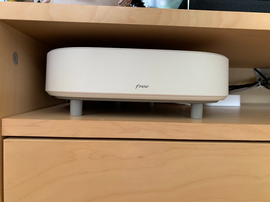

  • Tieum a écrit:
    > En attendant d'avoir une imprimante 3D j'ai mis 3 entretoises :D
    Je trouve ton installation très propre.
    Ou as-tu trouvé tes entretoises ?
    Elles sont vissées ?
    Merci d'avance.
