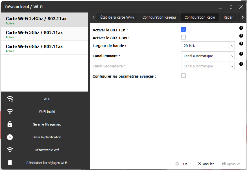

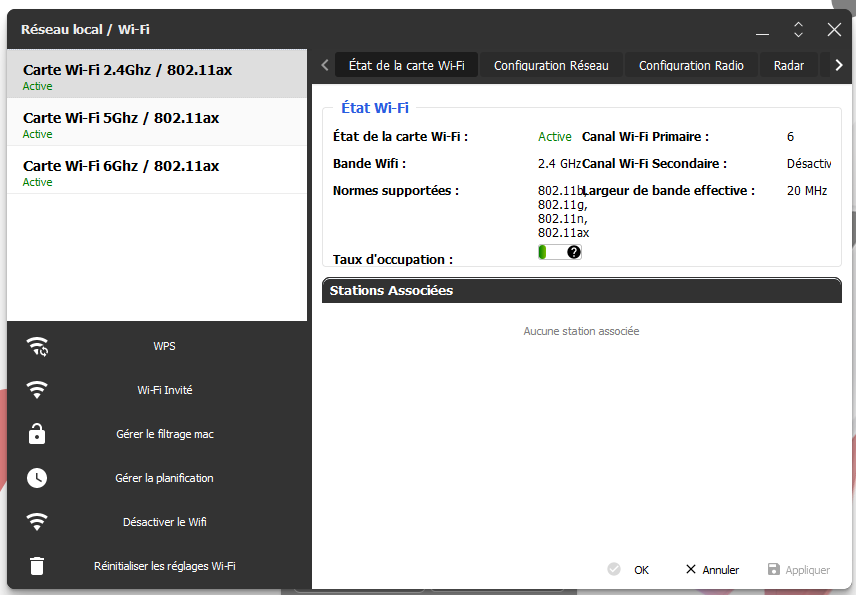

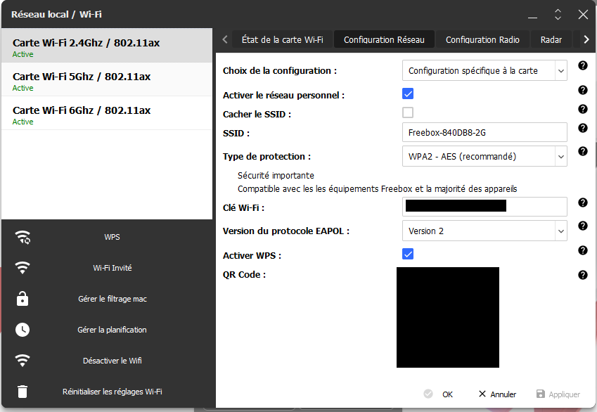

    J'ai donc séparé l'antenne 2,4GHz des deux autres antennes avec un SSID et une clé différente, mais malgré ca je ne vois pas mon réseau 2,4GHz
    Capture des paramètres du 2,4GHz
    Capture d’écran 2023-05-21 104659.png (49.44 Kio)
    Capture d’écran 2023-05-21 104717.png (54.43 Kio)
    Vu 3336 fois
    Capture d’écran 2023-05-21 104733.png (44.66 Kio)
    Vu 3336 fois

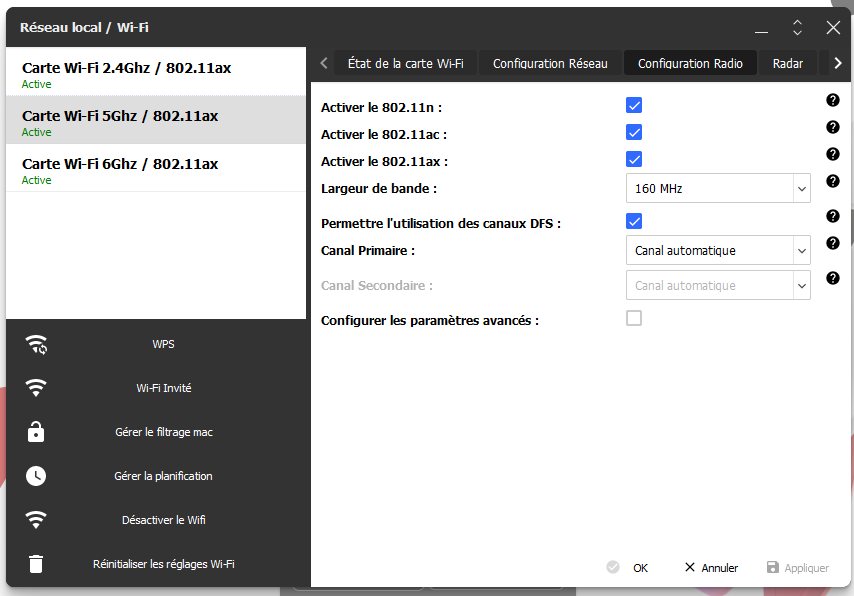

  • La mes paramètres pour le 5GHz
    Capture d’écran 2023-05-21 104752.png (53.19 Kio)
    Vu 3334 fois
    Capture d’écran 2023-05-21 104804.png (51.79 Kio)
    Vu 3334 fois

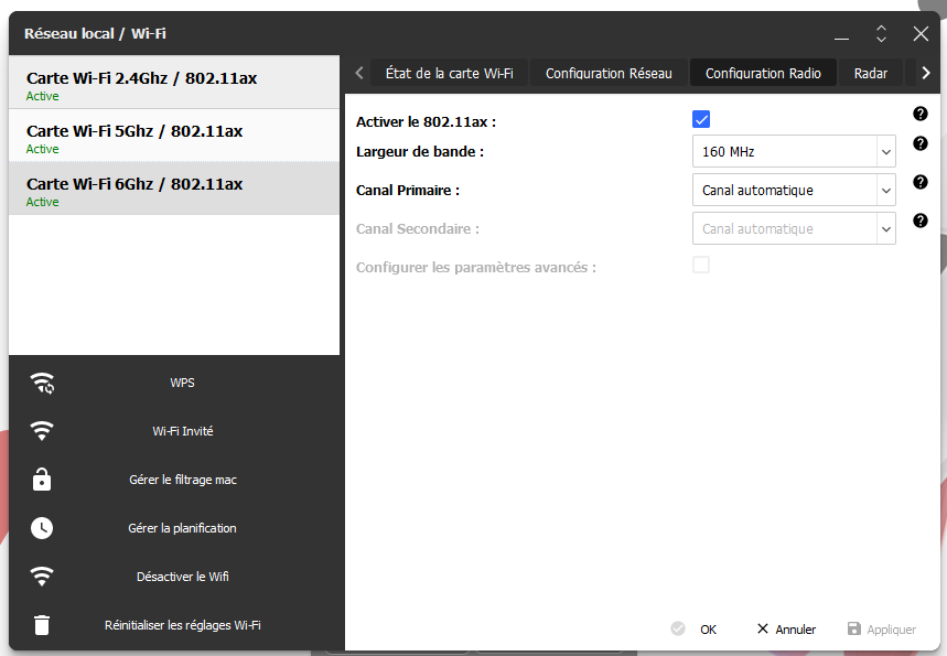

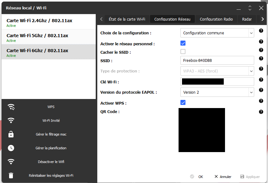

  • Et la les paramètres pour le 6GHz
    Capture d’écran 2023-05-21 104819.png (52.31 Kio)
    Vu 3333 fois
    Capture d’écran 2023-05-21 104830.png (49.04 Kio)
    Vu 3333 fois
    Essaye de choisir "configuration spécifique à la carte" également pour le 5 et le 6 Ghz ! Meme si tu laisse les memes parametres ! :)
  • Modification faite, toujours rien … un vrai mystère :roll:
