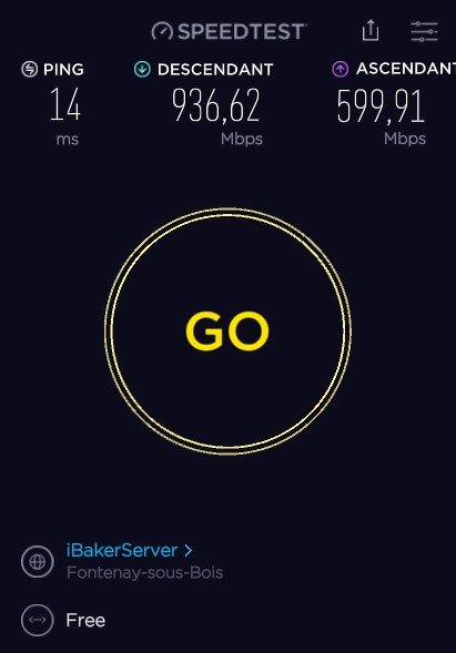

Après le raccordement je me suis empressé de faire un test de débit avec l'application Speedtest sur mon PC, le résultat est correct mais je pensais avoir plus avec la fibre. J'ai cherché mais je n'ai pas trouvé ma réponse alors je viens ici pour avoir la réponse d'experts.

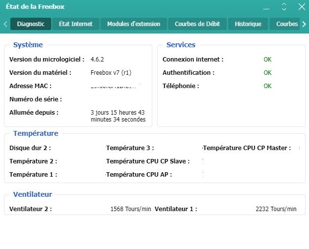

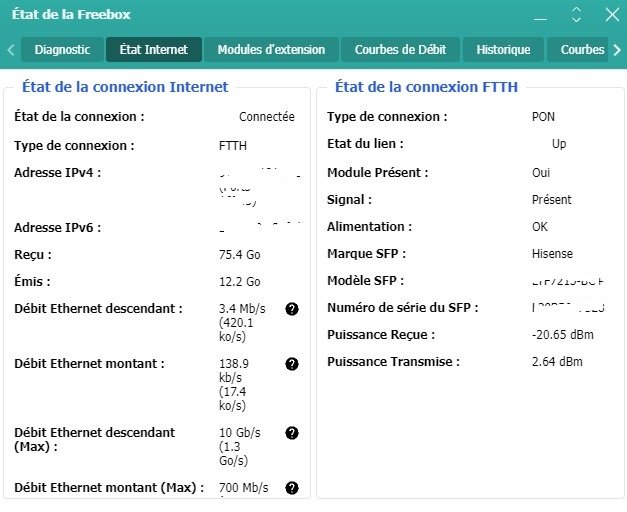

Voici les caractéristiques de ma ligne :
download/file.php?mode=view&id=3309
download/file.php?mode=view&id=3311
Ma question est donc la suivante : Est ce que je peux espérer avoir plus en débit ou dois je me contenter de ça ?

Bon, il va être relativement facile de t'éclairer sur le sujet...
Tout d'abord, le résultat de ton test est tout à fait correct: 936,62 Mbps / 599,91 Mbps.
Le tout malgré un ping à 14 ms qui est un peu trop élevé, mais qui s'explique par le serveur un peu exotique sur lequel il a été réalisé.
Il est préférable de sélectionner un serveur de test proche de ceux de Free et non de chez soi, comme ceux-ci:

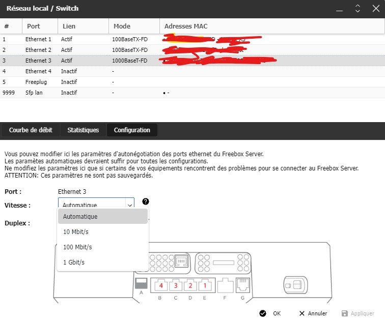

Effectivement, tous les ports Ethernet du serveur Delta sont bridés à 1 Gbp/s et l'on ne peut rien y changer.
Non, il n'est absolument pas possible de booster les ports via le portail Freebox OS.
Oui, tu peux avoir un débit plus élevé, mais il faut pour cela passer par le Port SFP+ du serveur et non pas les Ethernet.
Ta carte 2,5 Gbp/s pourrait fonctionner, mais il te faut un matériel intermédiaire du type Switch 2 ports 10 SFP+, cité dans la colonne à droite de cette page.
Sinon, le plus simple reste de passer par une carte réseau dont le port d'entrée est en SFP+ et de prendre également le câble adéquat pour la relier au Delta.
Dans ton cas d'ailleurs, ton NRO étant éligible à la technologie PON, tu peux bénéficier du 10 Gbp/s, sur une seule machine, équipée comme indiqué.

Je suis pourtant sûr de moi concernant le réglage du switch. Sur un forum un gars avait une ligne supplémentaire avec écrit 10Gbits/s.

Pour que ton switch te propose du 10 Gbp/s, il faut bien qu'il soit raccordé à une source qui offre ce débit.
Or, sur le serveur Delta, seul le port SFP+ le délivre.
Les ports Ethernet sont bloqués au gigabit.
Tu n'auras pas d'autre choix que d'utiliser un matériel compatible avec ce connecteur.
Et accessoirement avec un câble de liaison obligatoirement passif car le Delta n'est pas en mesure d'alimenter un actif.

Il est tout à fait normal que ce module SFP+ ne fonctionne pas correctement sur le serveur Delta.
La raison est double :
- C'est un module actif, qui demande à être alimenté par le port de connexion.
- La Delta est incapable d'alimenter un connecteur actif.
- Câble DAC SFP+ et carte réseau SFP+
- Switch SFP+
Merci, il est pourtant marqué "compatible avec Delta"..... et c'est marqué nul part actif ou passif... bref merci pour votre réponse.
