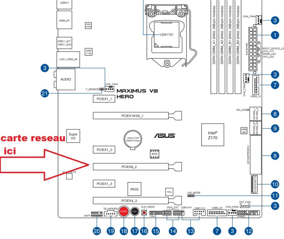

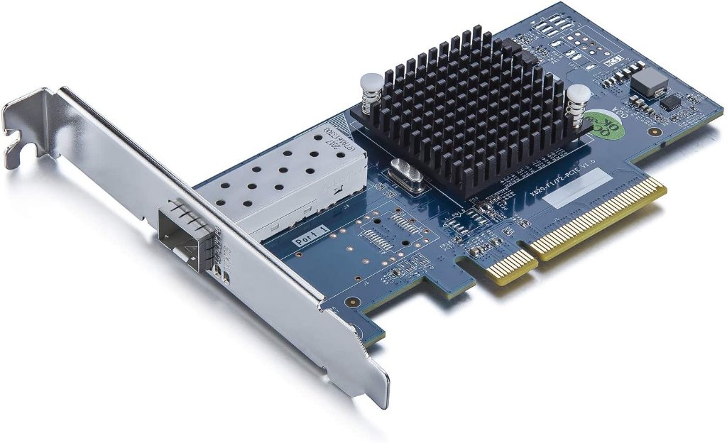

je vais essayer d'apporter un maximum d'info ici , le problème comme indiqué sur le titre , j'ai installé une carte 10gb sur mon pc dans un port pci e x8 , et j'ai raccordé avec un câble 10gb , mais je bride à 1gb ,
j'ai appelé le support et autre qui m'informe qu'il doivent intervenir sur le raccordement en exterieur car j'ai été "raccordé en 1gb" mais j'ai bien compris qu'on ma nexté rapidement ... c'est la seul info sur plusieurs contact que j'ai essayé d'avoir , pourquoi ne pas avoir installé directement le bon raccordement , je pense que la personne ne savait pas trop me renseigner et m'a envoyé balader pour rester poli ,
je précise que j'ai souscrit à l'offre il y as peu de temp 1 semaine environ depuis la date de ce poste , j'ai été illigible a la fibre 8gb , j'ai été raccordé à la fibre ce matin , donc l'installation du cable fibre et la box
ma carte mère : asus maximum VIII hero

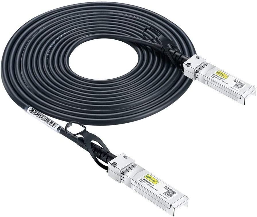

carte réseau : 10Gtek® Carte Réseau 10GbE PCIE pour Intel X520-DA1 - 82599EN Chip, Single SFP+ Port, 10Gbit PCI Express x8 LAN Adapter, 10Gb NIC pour Windows Server, Win7/8/10, Linux
mon câble : 10Gtek® Câble SFP+ 10G 5m - SFP+ Direct Attach Copper Twinax Cable Passif, Compatible pour Cisco SFP-H10GB-CU5M, Ubiquiti, Freebox Delta, Netgear, D-Link, TP-Link, Zyxel, QNAP NAS, Open Switch

carte 10gb.jpg (94.33 Kio)carte réseau : 10Gtek® Carte Résea Vu 6666 fois

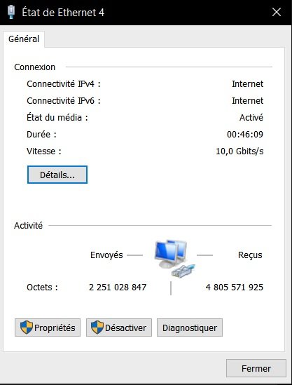

je doit faire quelque chose de particulier dans les paramètre de ma carte réseau , ou sur la box ?

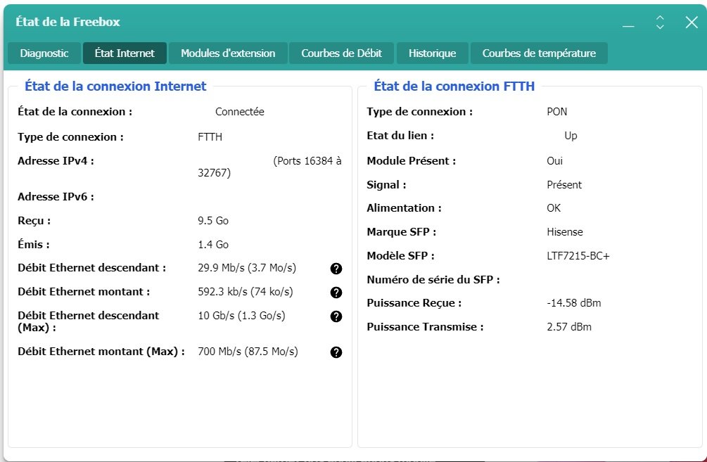

ps : je modifie le méssage car pour savoir où trouvé l'etat de la box , il faut allez sur http://mafreebox.freebox.fr
Modifié en dernier par CyberFree le 13 août 2022, 19:59, modifié 1 fois.
c'est bien réglé ? ou il faut changer d'autre chose help me

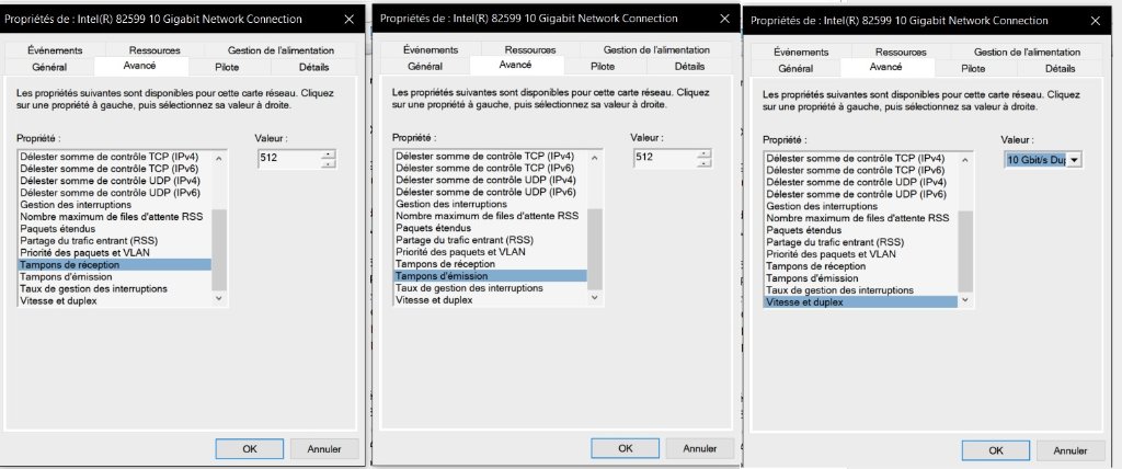

- As tu modifié les réglages par défaut de cette carte réseau après installation ?
- As tu installé le driver de la carte ?
donc j'ai vue sur certain screen une valeur modifié donc ,j'ai modifier cette valeur sur la carte réseau : propriété > avancé > dans vitesse et duplex , j'ai mis 10gb/duplexintegral ( c'etait sur négociation automatique )
j'ai modifié uniquement ça
Pour les drivers j'ai installé sur le site de intel "Intel® Network Adapter Driver for Windows® 10" https://www.intel.fr/content/www/fr/fr/ ... ws-10.html , j'ai peut être fait une erreur ?

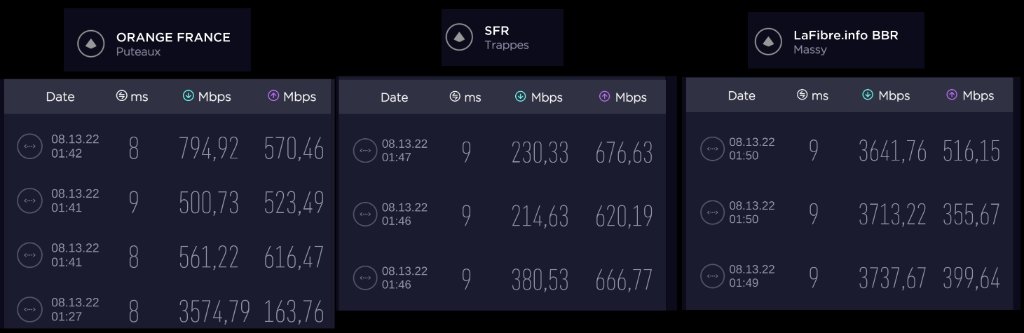

sinon voici mes teste effectué donc un samedi à 13h45 qui sont déjà bien plus intéressant

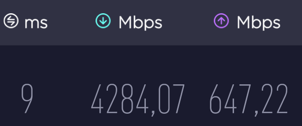

du coup j'ai testé lafibre bbr-ipv4
On commence déjà à s'approcher plus des possibilités théoriques, là.
Par contre, je te suggère de refaire les tests après réinitialisation des paramètres par défaut de la carte réseau.
Il y a une bonne possibilité que cela progresse encore.
Pour info, je ne teste plus sur LaFibre.info BBR-IPv4 car j'ai constaté que les mesures sont moins bonnes.
C'est pour cela que je ne le suggère pas.

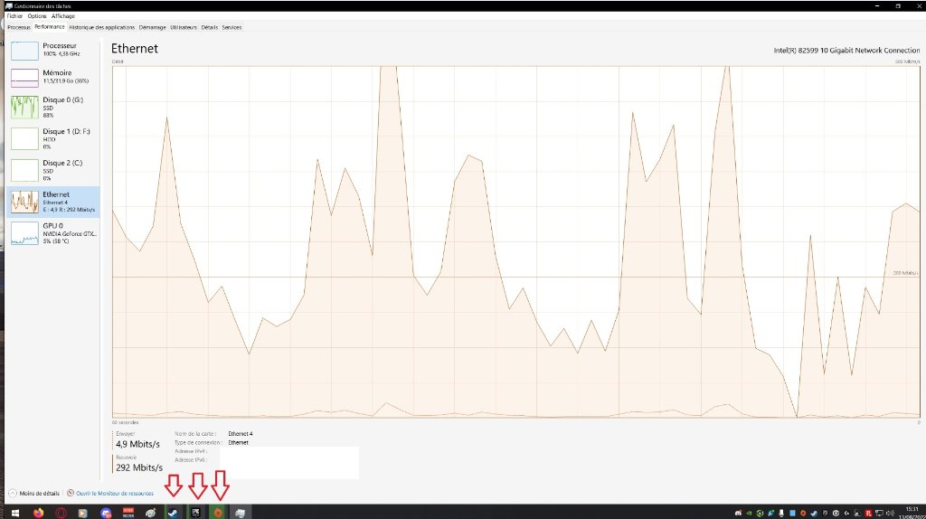

ok merci !! je sais pas pourquoi mais j'ai l'impression que je doit désactiver certaine chose ici , c'est un peu l'anarchie non ?
j'ai fait un teste un peu différent , c'est possible ce genre de teste ?
j'ai télécharger en simultané un jeu sur epic , origin et steam , mais le résultat est assez étrange non ?
je précise que sur chaque launcher , la limitation de vitesse en download est illimité
Alors là, s'il y a vraiment des serveurs à éviter pour tester une connexion, ce sont bien ceux-là !
J'ai très souvent constaté des débits très fluctuants et c'est ce que montre ton graphique d'ailleurs.
Qui plus est en plein week-end, en plein pendant les vacances et avec justement des gens qui rentrent et reprennent les téléchargements...
Rien que par curiosité et si tu en as le courage, je t'invite à refaire un Speedtest demain matin, dimanche, vers 5h30-6h00.
C'est le moment où j'ai constaté les valeurs maximales.

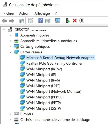

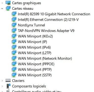

Rebonsoir Rebonjour all
j'ai un nouveau probleme , j'ai fait un nouveau pc , et j'ai comme carte mere la b550 gaming plus , donc mon problème c'est que je ne vois pas la carte reseau 10gb, et quand je lance les drivers ça me dit qu'aucune carte intel n'est détecté , donc j'ai installé la carte mere mis à jour le bios et tout le reste , mais est elle compatible ?? une idée ??
Es-tu allé chercher le driver sur le site du fabricant ?
Elle n'apparait pas dans les périphériques réseau ?
Pas de périphérique inconnu à ce niveau là ?
.j'ai bien essayer d'installer les derniers drivers : https://www.intel.fr/content/www/fr/fr/ ... ws-10.html
quand je fait affichage ; affichés les périphériques cachés ,uniquement le "microsoft kemel debug network adapter" s'affiche , sinon je vois rien d'autre
