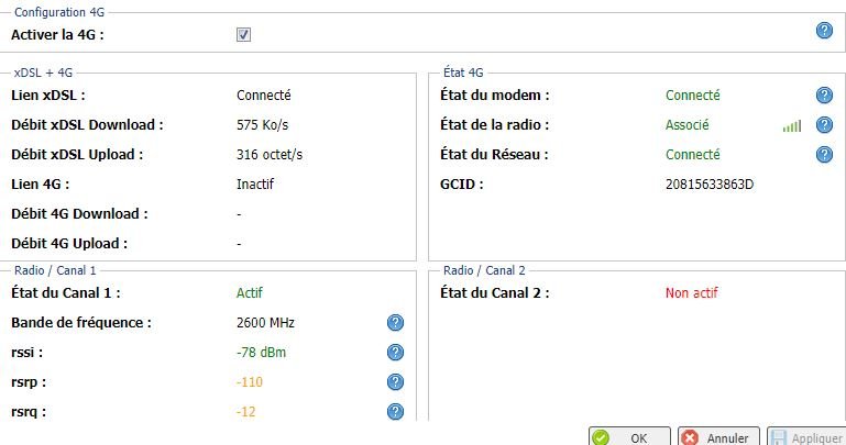

depuis quelques jours l'agrégation 4G ne fonctionne plus chez moi alors qu'avant aucun problème.
4G bien activé
[attachment=0]Capture.JPG[/attachment]
par contre j'ai: Lien 4G innactif c'est normal ?
J'ai redémarrez le serveur toujours pareil. Une idée du problème ?
Merci de vos réponses
Agrégation 4G ne fonctionne plus
Tu as un RSRP limite de 110, perso quand ca frôle les 110 cela déconnecte la 4G et je ne la récupère qu'apres un OFF/ON du module jusqu'à la prochaine coupure.spydex a écrit : ↑04 avril 2019, 13:35 Bonjour,
4G bien activé
Essaye d'orienter ta box autrement. Sinon moi je suis passé à une antenne sur le toit et le RSRP est passé de 110db à 72db

Idem lien 4g inactif pourtant un rsrp à 75

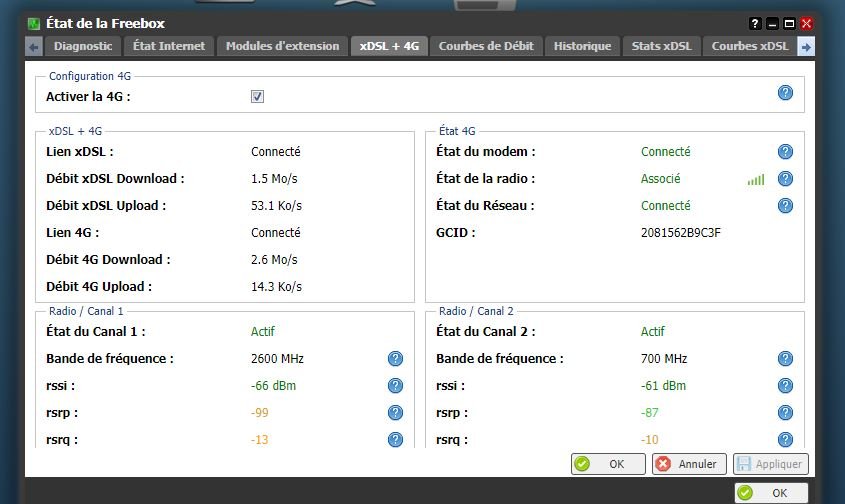

bonjour,
depuis ce matin la 4G re-fonctionne chez moi sans toucher a quoi que ce soit
Bon ça refonctionne. Jusqu'à quand
