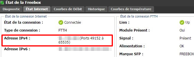

Tu partages ton IP avec trois autre abonnés désormais (sauf à demander une adresse IP "full stack" dans ton espacé abonné sur free.fr).

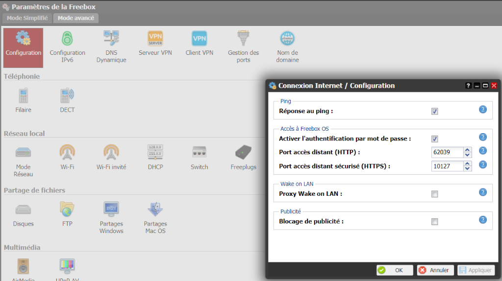

Tu dois aller sur Freebox OS, dans "Etat de la Freebox", onglet "état internet" pour voir la plage de ports qui t'a été attribuée et ensuite choisir un port situé à l'intérieur de cette plage pour l'accès à distance et le paramétrer dans "paramètres de la Freebox", "configuration", "accès à Freebox OS".

Peut-être parce que tu étais avec ta Revolution, tu étais en ADSL ou en P2P, avec une adresse complète, et qu'avec la Delta, tu es passé en 10 Gb/s, donc en 10G-EPON, donc avec une IPv4 partagée entre quatre abonnés, comme dit plus haut ?
Tu as vérifié dans ton interface Freebox quelle plage de ports t'était attribué, comme cela a été indiqué plus haut avec copies d'écran ?

Voici la config de ma delta.

Hello,
Je n'ai pas ce problème, mais a priori tu peux aller dans les paramètres de l'application Freebox sur Android, cliquer sur l'image de ton Freebox Server Delta et le dissocier puis refaire l'association à condition d'être sur le réseau wifi de ta freebox.
