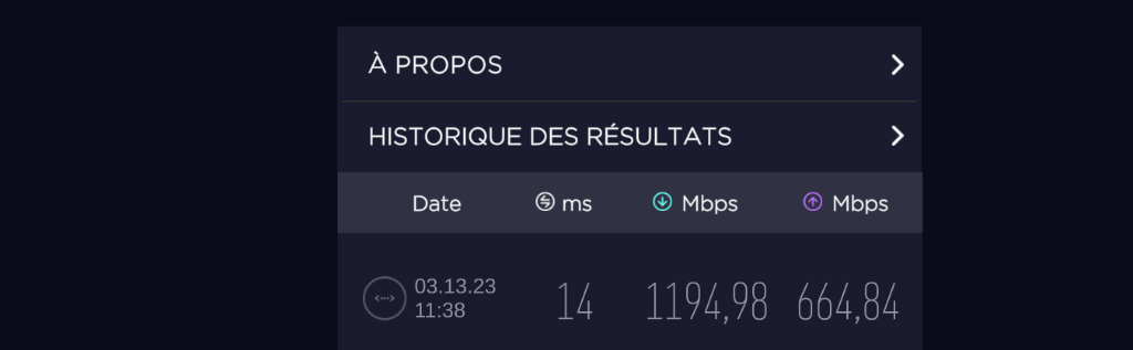

Bon, le ping entre 14 et 18ms est élevé.
Tu exécutes bien tes tests sur un serveur proche de ceux de Free et non proche de chez toi ?
Par contre, ce qui m'interpelle, c'est que le problème ne concerne pas uniquement le down.
Un UP en dessous des 600 Mbp/s, c'est faible également.
Es-tu bien certain que rien d'autre ne tourne lors des tests et que la machine est bien connectée directement ?
Si je pose la question, c'est parce que c'est typiquement le genre de résultat que j'obtiens aussi lorsque je laisse tourner un navigateur ou autre en arrière-plan.
Je viens de refaire un test avec le serveur "Orange Puteaux" comme conseillé plus haut dans la discussion, le résultat est encore plus bas. J'ai bien fait attention de ne pas avoir de navigateur ou autre en arrière plan.
Ma machine est connecté en direct câble directement de la carte réseau à la Freebox.

Là, il y a tout de même un problème !

Pour moi, il y a clairement une faiblesse du débit !
