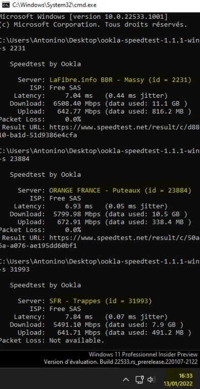

  • :lol: no blême :) c'était juste pour savoir là je viens de refaire un speedtest-CLI avec tous mes équipements reconnectés sur le switch (c'ead les 4 ports sont occupés) + wifi activé (j' écoutes la radio en live :mrgreen:) ...donc je m'attendais à avoir des résultats moindres :?: thnx
    Capture d’écran 2022-01-13 104708.jpg (81.38 Kio)
    Vu 7893 fois
  • Ben, tu as un sacrée bonne ligne, toi !

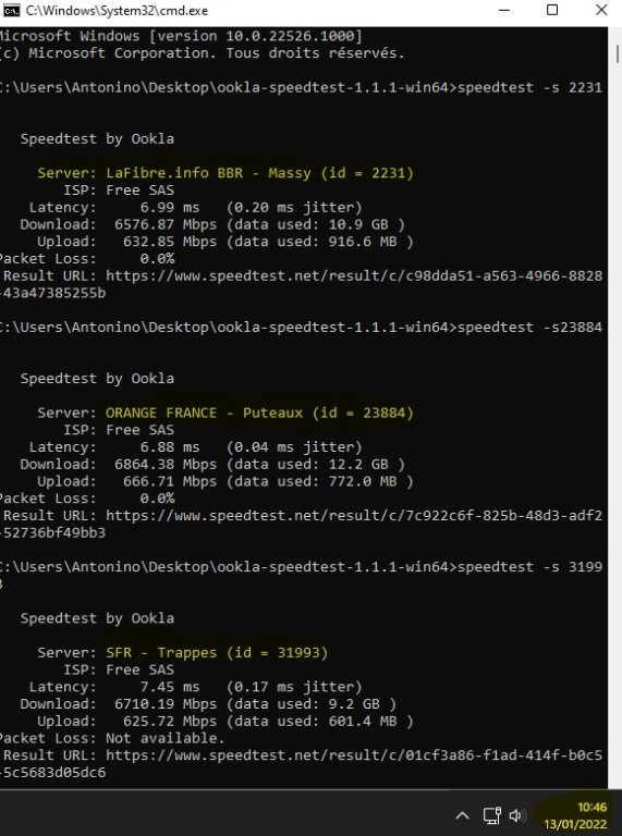

  • C'est bien ouais :idea: après je sais pas ce que ça vaut rapport aux résultats complétement différents et à la baisse "grave" si je fais les tests avec mon broswer habituel (en mono et multi) exple :
    https://www.speedtest.net/fr/result/12600993674
    https://www.speedtest.net/fr/result/12601002414
    https://www.speedtest.net/fr/result/12601010010
    bonne soirée :)
    Capture d’écran 2022-01-13 163401.jpg (71.31 Kio)
    Vu 7869 fois
  • Je pense que le test via un navigateur est bridé par celui-ci, tout simplement.
    Je n'en veux pour preuve qu'aucun des trois que tu cites ne dépasse le 1 Gbp/s.
