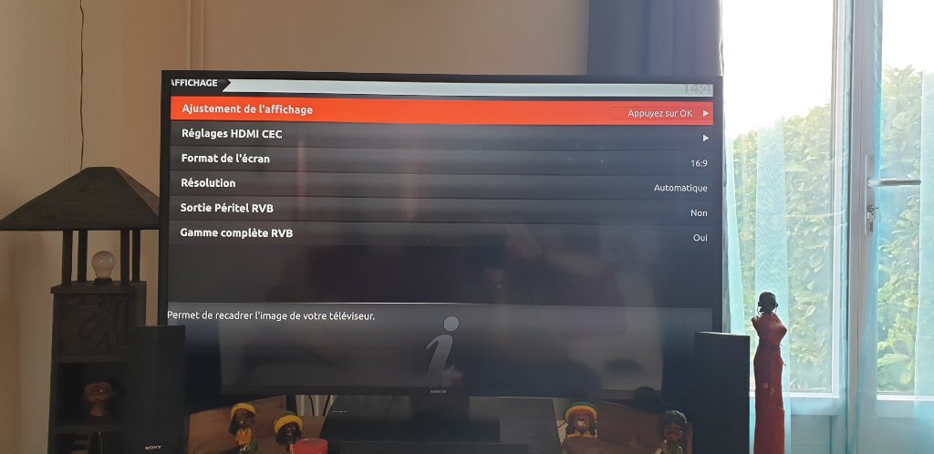

Bonjour CB2100, je biens de suivre vos conseils pour installé mon home cinéma et ca ne fonctionne pas, quand je vais dans affiches je n'est pas la possibilité de choisir la sorti principal : hdmi, d'ailleurs on ne me le propose meme pas, j'ai :
- Austement de l'affichage
- Reglage hdmi cec
- Format de l'écran
- Résolution
- Sorti peritel RVB
- Gamme complète RVB
Je suis donc passer a l'étape suivante Audio eg bien sélectionnée SPDIF er toujours rien, pouver vous m'aider svp c'est un home cinéma Sony BDV -N590
