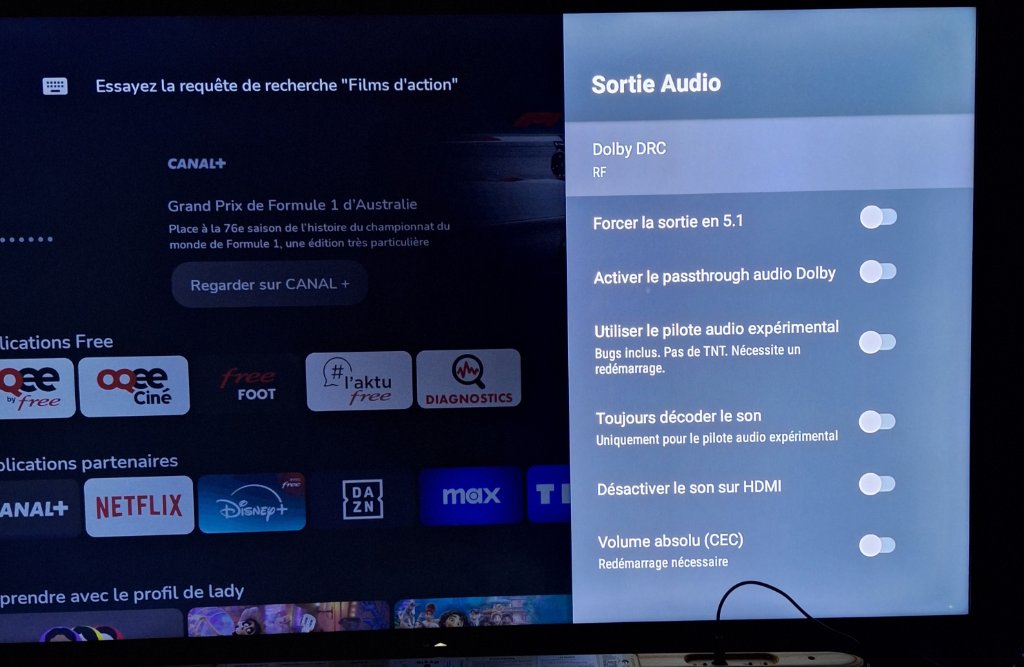

Pour le retour d'expérience, quel était le réglage en cause ?
Il semblerait que la cause serait Dolly sur OFF au lieu de DRF
Ainsi que mode démission des boutons
Qui n'était pas bien placé
Le mettre sur BLE
Le mettre sur BLE
Dolby DRC c'est pour la "normalisation" du son. Ca n'a rien à voir avec le problème.Manche50delta a écrit : ↑17 mars 2025, 17:19 Il semblerait que la cause serait Dolly sur OFF au lieu de DRF

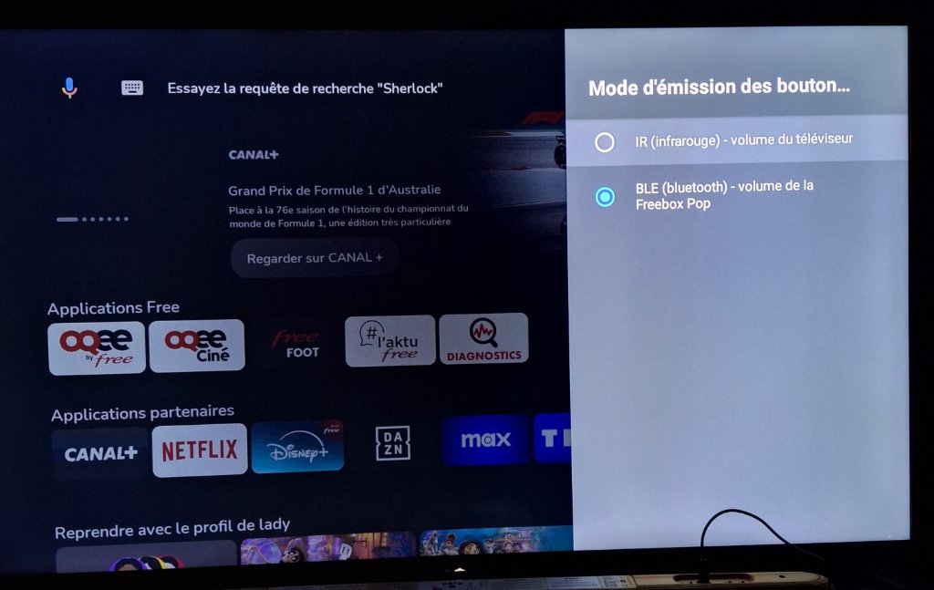

Le mettre sur BLE
En revanche, utiliser les fonctions Infra-rouge de la télécommande du player Pop c'est pour l'utiliser en tant que télécommande d'un autre appareil. Mais (sauf erreur de ma part), le player Pop lui ne fonctionne qu'en bluetooth. Ainsi, si le son du player était à 0 à la base, tu avais beau augmenter le son du volume de la télé en IR, celle-ci ne recevait rien.
Si tu cherches à utiliser ta télé avec la télécommande du player, mais sans forcément utiliser le player, alors règle le son du player d'abord avant d'utiliser l'IR.
Si tu n'utilises la télé qu'avec le player, reste en Bluetooth et active le CEC pour pouvoir éteindre/allumer l'ensemble télé/player
